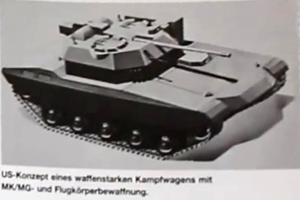

Может быть понимаю логику американцев с М113,- "Зачем пехотовозке пушка если рядом с ней едет танк" БМП придумал явно люди с чувством что "на войне всякое бывает"
 Кстати, французы проект БТР с автопушкой MG151 в 48м нарисовали
Думаю что разницу между "рисунком" и даже экспериментальным образцом, что это НЕ ТО что серия (что тоже НЕ всё) и освоение образца в значимой части ((!) почему РеИ ИТ-1 не совсем в своём классе релевантен) армии (вот ЭТО, - дело сделано) понимаете и вы.
И ПОТОМУ я считаю НS-30 1ой БМП (пушка, специальный проект, серия освоена в большой части бундесвера)
Да, иллюстрация - тем как находящаяся у руля часть американцев дальше гонялась за дешевизной, мобильностью и потом спасением программы через запихивание ТОУ и враньё о дешевизне
_
Но никак не тем, какой была сама XM701

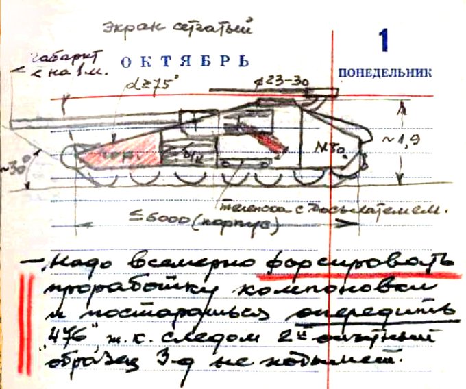

Который мне напомнил Су-76 и первую мысль о БМП/БТР её времени Су-76 из которого выкинули пушку.
Но более характерны, как помню РеИ советские "салфетки" БМП 6ых, которые вы противопоставляли АИ БМП "совместной (нашей) разработки", а я возражал что эти ТАКИЕ БМП рисовались в РеИ 196ых (уже) из РеИ Доктины (Гречко), а в АИ 6ых "Маятника" из АИ Доктрины  рисовали бы другие.
Знаменательно, рисунки связаны с маршалом Лосиком, которому в РеИ и пришлось командовать на РеИ Даманском.
Рисунки чего-то меж  в РеИ позднейшими "Меркавой" и РеИ украинской БМП-64. Она появилась до оффтопа, и от вполне патриотов тогда читал "Ну вот это и надо было с самого начала"

американский концепт первой половины 80ых - видимо машина огневой поддержки, без десанта - судя по всему с обитаемой двухместной башней CVAST, с 35мм автопушкой вынесенной из обитаемого объёма но не поднятой на лафете. Вот с ПТУР проблема, кмк - если десанта нет, то самому экипажу такое перезаряжать неудобно
Такая же башня предлагалась и для Бредли как замена родной башни. Так что видимо кто-то размышлял о разделении БМП обратно в пару БТР+машина огневой поддержки, наверное чтоб с ростом калибров не терять в боезапасе или десанте.
Известны такие же мысли у немцев, и в 80е-90е у нас.
Ну, или может это разведмашина

Может чтобы серьёзно заполнить ту позицию Structure Radical/Doctrine Purist более точно, пока что требуется обращаться к прототипам или проектам, или салфеткам. Например Морозов размышлял про без башенный танк в конце 75го:
EiTOiiGX0AI4aAG?format=jpg&name=small
В том что оно ещё и с экипажем 2 человека и дополнительной автопушкой - очень похоже на ранние макеты стрв103, пока шведы не добавили третьего чтоб не вляпаться в проблемы с обслуживанием танка всего двумя танкистами, и пока не убрали автопушку.
(их соседней темы)
Да, объём места внутри бронекорпуса, блин
