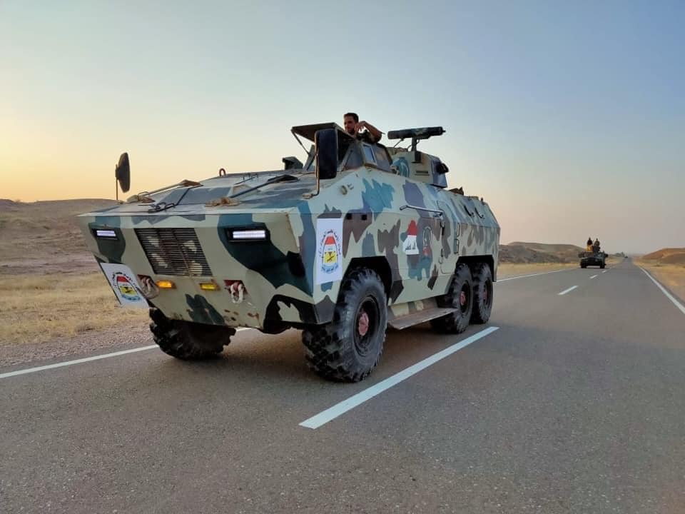

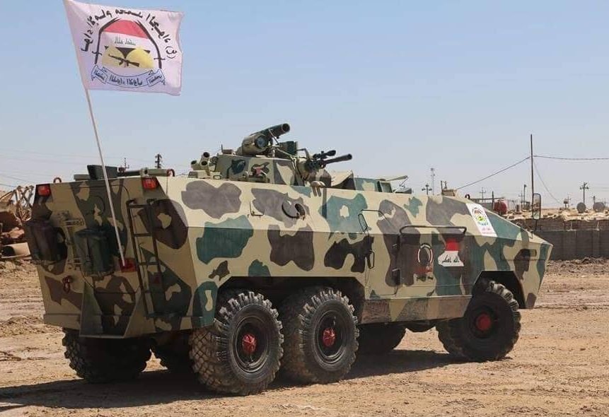

Иракское творчество, бразильскую EE-11 Uruthu (которая на основе грузовика Энгесы с независимой подвеской "бумеранг" на 2-3 осях, к чему у EE-11 добавили поперечные рычаги колёс 1 оси

) переделали -
кроме характерных шин и колес, виднеется картер переднего моста, - какой-то грузовик с зависимой подвеской взяли,
обратившие на этот БТР внимание предполагали Урал или Краз
мне не нравится вырез на НЛД
Виднеется картер главной передачи, а мост там или нет -- не понятно.

 видно "стремянки" подвески (между картером моста и шиной выступают) и действительно "Урал Некст".
А на последнем фото в посте прямо над вашим - открыто видны классические двойные поперечные рычаги. Имхо, точно можно сделать вывод что делались разные варианты.
Иная нижняя лобовая деталь (вырезы колёсных ниш и отсутствие вентрешётки по центру, другие ниши фар).
Значительно меньшее расстояние между первой и второй осью.
Отличающаяся конструкция бокового выхода (на Урале -- глупая "бронеподножка").
Другой формы башенка водителя.
Башня основного вооружения находится в другом месте.
На правой скуле нет вентрешётки.
Полностью иной камуфляж -- т.е. другое производство, возможно даже в другом месте.
Сходство так себе.
DS: не "Уруту" переделали", а деятельность по мотивам БТР-152.
это фото:
https://pbs.twimg.com/media/DbeOJb7XUAALPUB?format=jpg&name=large
показывает заводского производства никак кустарно не переделанную EE-11 Urutu.
Вариантов с зависимой подвеской сама Engesa никогда не делала.
Такие тоже встречаются на Ближнем Востоке, поскольку Бразилия годы назад смогла пару-тройку сотен штук продать на БВ - Ливии, Ираку, потом иные покупатели могли своё перепродать туда же
