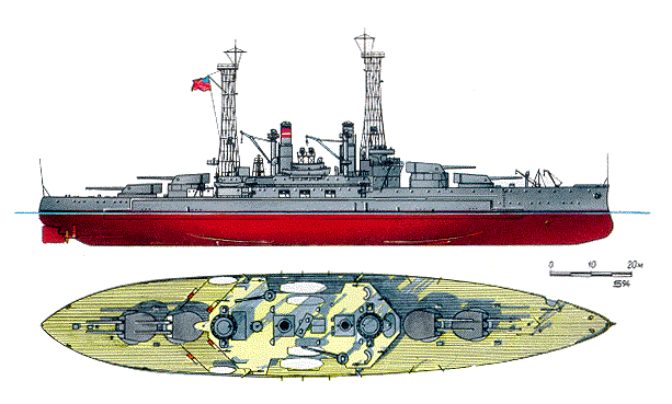

Сопротивление пропорционально водоизмещению. Водоизмещение кораблей практически одинаково. Керолайна пошире, значить водоизмещение менее растянуто и оконечности более узки, видимо корпус был оптимальнее для данной скорости.
инфы / чертежей по американским броненосцам меньше чем по нашим
еще возможен вариант. что мидель был почти прямоугольным - на последних британских броненосцах так сделали и оказалось, что гидродинамика улучшается
планы сверху особо не показывают утоньшения оконечностей

"Кэролайна" неоптимальна в том, что у неё слишком высокая надстройка - её вполне можно понизить на одну палубу:
Можно сэкономить до 700 тонн водоизмещения и получить корабль размером с "Эспанью", при том гораздо более защищённый.
