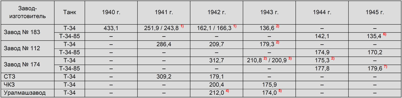

Сводная таблица стоимости Т-34 в тыс.руб.
(таблица составлена по данным отчетных калькуляций)
sp_sebestoimost_T-34-Tab.thumb.jpg.ef166
Примечания:
1) – в числителе себестоимость танка оснащенного радиостанцией / в знаменателе себестоимость линейного танка.
2) – себестоимость танка Т-34 с командирской башенкой оснащенного радиостанцией.
3) – себестоимость линейного танка Т-34 с корпусом собственного изготовления (себестоимость линейного танка Т-34 с покупным корпусом – 198,7 тыс. руб.).
4) – себестоимость по состоянию на сентябрь 1942 г.
5) – себестоимость по состоянию на август 1943 г.
6) – себестоимость за 1 полугодие 1945 г.
7) – себестоимость за 1 квартал 1945 г.
В состав полной (коммерческой) себестоимости включались следующие затраты: стоимость материалов, полуфабрикатов (покупных и собственного производства) и покупных изделий; стоимость технологического топлива и электроэнергии; расходы на заработную плату и начисления с неё; расходы по освоению нового производства; стоимость работ и услуг сторонних организаций; износ специального инструмента и приспособлений; прочие прямые расходы; цеховые расходы; общезаводские расходы; потери от брака; внепроизводственные расходы.
Фактическая себестоимость В-2 производства Кировского завода в 1943 году составила 28035 руб. 36 коп.
Картинку не видно
Картинку не видно
Тогда по ссылке открывай. Потом мб поправлю.
UPD: залил

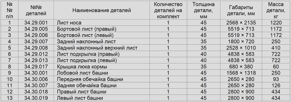

UPD2: К старинному вопросу о массе бронекорпусов КВ и Т-34.
Таблицы по различным вариантам КВ я постил в соответствующей теме, а вот развесовка и спецификации для А-34
Tab-1-15.thumb.jpg.a661c998d527dc7cf77e9
Общая масса корпуса танка составляла 10040 кг, из них масса броневых деталей – 7922 кг, деталей из конструкционной стали – 1868 кг и электродов – 250 кг.
Интересно, где взяли еще 857кг бронедеталей. Люки, маска пушки, бронировка пулемета, будка мехвода? Все равно как-то много.
Скорее всего было утолщение деталей 4,5,6,7,8 до толщины 45мм для упрощения номенклатуры деталей.
Моторама?
И, да, спасибо, теперь таблицы видны
Моторама?
Подозреваю она из конструкционной стали все-таки, ибо из броневой делать незачем.
делать незачем.
но в массу корпуса входит
Она входить будет в пункт про детали из конструкционной стали.
А почему 857кг ? Тогда уж 2,2 тонны. Это дно и крыша, а также разное по-мелочи: люк МВ, бронировка пулемёта и т.д.
Слона то я и не приметил. Действительно - днища и крыши нет в таблице.
857кг потому что сумма всех позиций в таблице дает 7065кг, а масса всех броневых деталей, как это указано ниже  - 7922кг.
 Вы написали, что масса корпуса составляет 10040 кг, а в таблице позиции с 9-ой по 13-ю, - относятся к башне.
Еще раз читаете что конкретно я процитировал с т34информ. И что входит в эти 10040кг СУММАРНОЙ массы корпуса.
