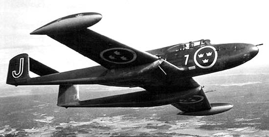

Так, коллеги, а возможна ли машина в виде P-38, но с реактивными двигателями? Типа такого:
Ага, спасибо... Но - хотелось бы движки в крыльях.
Ну вот в консолях крыла
Тогда оперение поднимать в балках над движками? Гы...
Коллега, вы попутались. Это Веном", и он по той же схеме, что и "Вампир", и вот тот швед, что выложил коллега ГОРЕЦ.
Там движок один в фюзеляже.
Не, я таки попробую, чуть позже.
