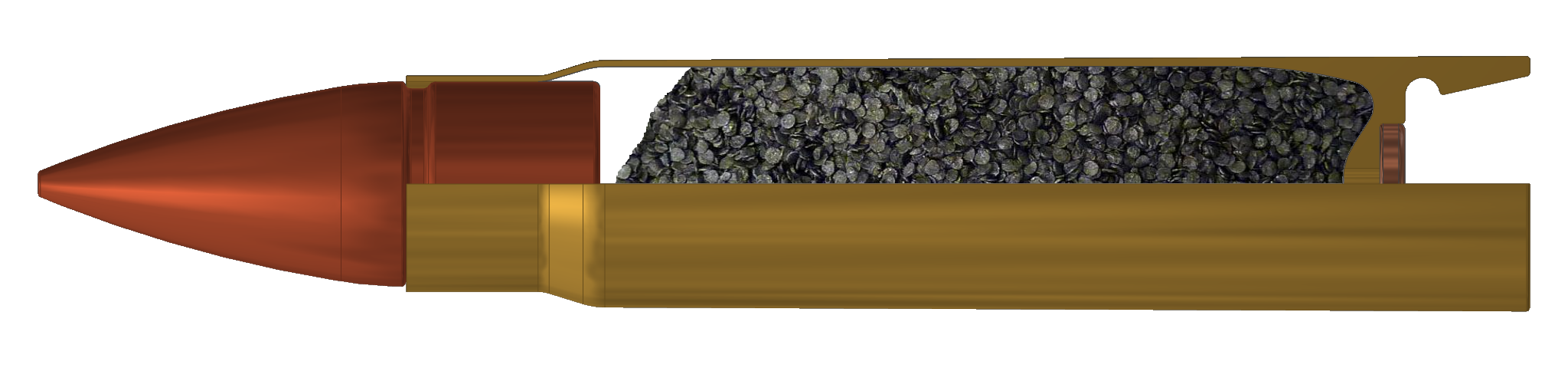

UPD .
Есть и другая интересная идея .
Удлинить патронник , что бы гильза позже выходила из него , уже при малом давлении в стволе . В таком случае можно спроектировать принципиально другую гильзу с совершенно гладкой внешней поверхностью .

Ствол 16" , остальное согласно графику .
Порох сгорает полностью , так как снаряжение не винтовочным порохом , а пистолетным ( наиболее "тормозным" из них ) . Он сгорает весь уже на 12" ствола . Далее удлинять ствол смысла почти нет .
Объём "Гренделя" нужен для того , что бы снизить плотность заряжания и не допустить "винтовочного" давления в патроннике . Хотя и так получается сверхдавление для свободного затвора .
Я всё же взял за отправную точку патрон 7,62х25 ТТ с его максимально допустимыми 225 МПа .
Вот что я предлагаю :
Вверху - патронник Кольта М1911 , как типичного представителя .
Что мы видим ? Гильза имеет толстое донце , а зеркало затвора ( упираясь в дно гильзы ) не доходит немного до казённого среза . В момент выстрела гильза вместе с затвором начинает движение назад , но первые миллиметры "тратятся" на то , что бы донце покинуло казённый срез ствола , всё это время стенки гильзы , воспринимающие давление пороховых газов , передают его патроннику . К тому моменту , когда стенка гильзы начнёт выходить из патронника , давление спадёт достаточно , что бы гильза его выдержала без разрыва . Хорошо видно , что стенки гильзы утолщаются к донцу - именно эта часть воспринимает максимальное давление . По мере дальнейшего выхода гильзы давление продолжает падать , и стенки гильзы можно делать всё тоньше .
Внизу - предлагаемая мной конструкция гильзы и принципиально новый патронник .
Гильза имеет выточку для экстрактора внутри . Донце "утоплено" в тело гильзы , и сама она полностью входит в патронник . В момент выстрела гильзе придётся пройти долгий путь , прежде чем её стенки , воспринимающие давление , выйдут за пределы патронника . Это позволит использовать гораздо более мощный заряд медленнее горящего пороха ( для оптимального разгона в длинном 16" стволе ) при свободном затворе , без риска разрыва гильзы .
Изменено пользователем Tungsten
Очень жаль, а я планировал использовать гильзу с диаметром основания в 1 см (ТТ, Парабелум, 5.45х39).
  Цитата

  В 3/12/2015, 7:41:15, Mamay сказал:
Зачем тогда
лишние 10 см?
Они не лишние . После сгорания всего пороха , процесс разгона пули не останавливается , просто нет притока новых газов . Дополнительные 4" позволяют полнее использовать энергию пороховых газов , но дальнейшее увеличение длины ствола будет приводить к незначительному увеличению начальной скорости , а вот масса ствола растёт строго линейно . 16" было выдумано в ТЗ , поэтому и баллистическое решение искалось исходя именно из такой длины ствола .
Увы .
