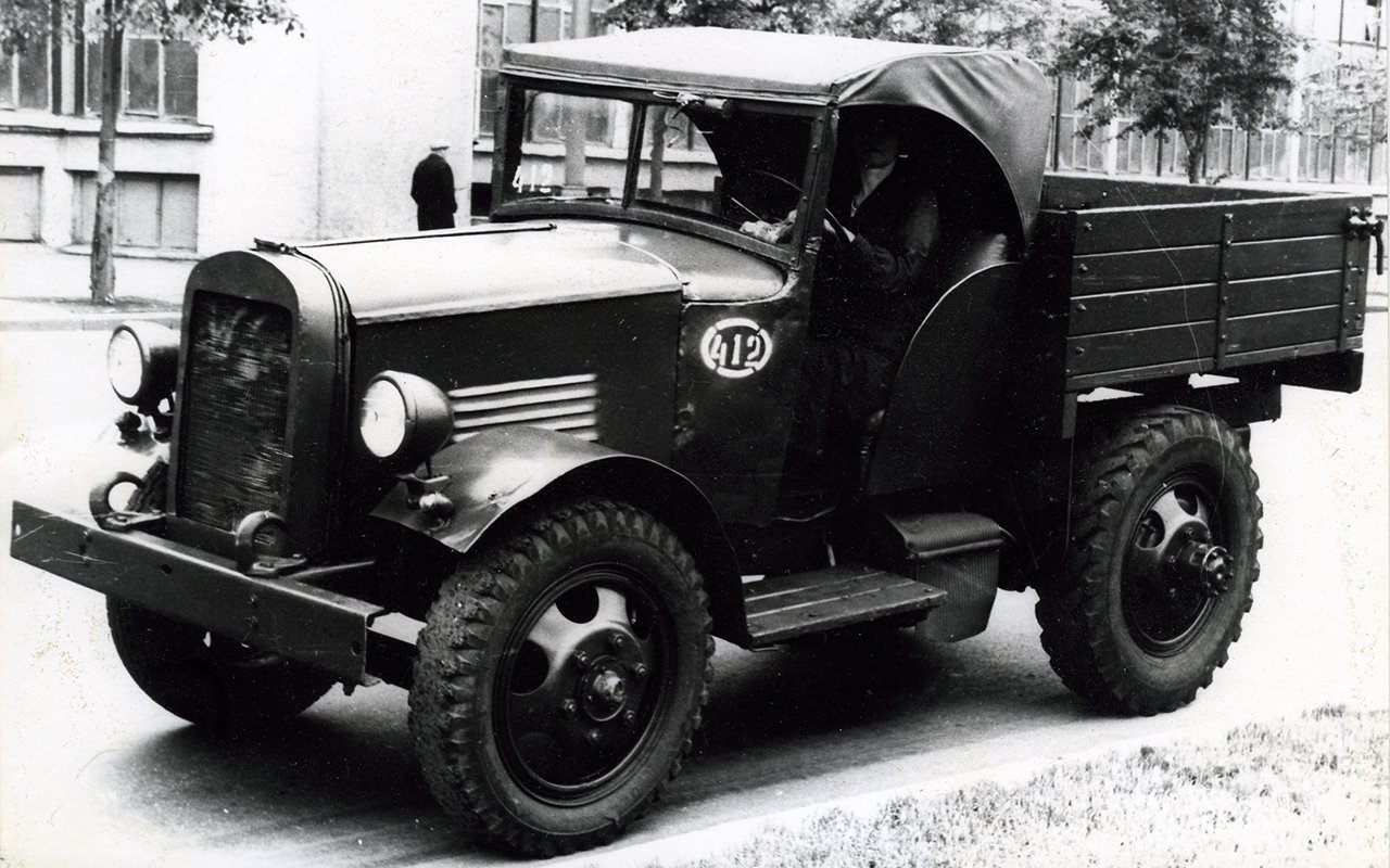

 Кстати, я упоминал тут теоретическую возможность переделки ГаЗ-905 в арттягач. Вот, примерно это я имел в виду на выходе получить:
DzWesWEUUAEvs-9.jpg:large
 Расчёт в 6-7 лиц поверх ящиков с БК первой очереди в кузовок лезет. Двигатель - ГаЗ-ММ с карбюраторами от КИМ, как на НАТИ-АР - даст 57 поней. Плюс, понижайка. Унификация с ГаЗ-ММ - процентов 80.
Полный привод?
Полный привод?
 Увы, только задний.
4-6 человека в кузове , 1 в кабине с водителем, 0-2 на передке возможно если ехать не шибко быстро км 20-25 в час  и не по бездорожью, а как минимум укатанной грунтовке .  В кузове бочка с бензином и пара фляг на 20-50 литров с маслом и водой + барахла кг 200-300 .. Под ноги 4 ящика  с бк + в передке. Передок с орудием 1,2-1,6 тонны. В принципе пто 45-47-мм или полковушка 76-мм окурок и 120-мм миномет вполне реально . Просто на каждый огневой взвод из 2-3 расчетов + еще 1 машина для боепитания + 3-4 машин в батарее (гсм, ремонтная, кухня и управление-связь ) .получается по 3-4 авто и 2-3 орудия-миномета во взводе, 3 взвода=9-12 авто +3-4 в батарее. 12-16 авто , 6-9 артсистем и человек 100  + 1-2 мотоцикла у связистов , ну и потом когда Л-Л начнется "Виллис"  под задницу кмбатареи .
