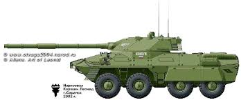

Кстати, да. Думал С-60 в башню Т-55 запихать Получиться или нет?
Народное творчество с 2004г. утверждает, что возможно. В смысле башню. С орудием сложнее.
Изменено пользователем Sverv

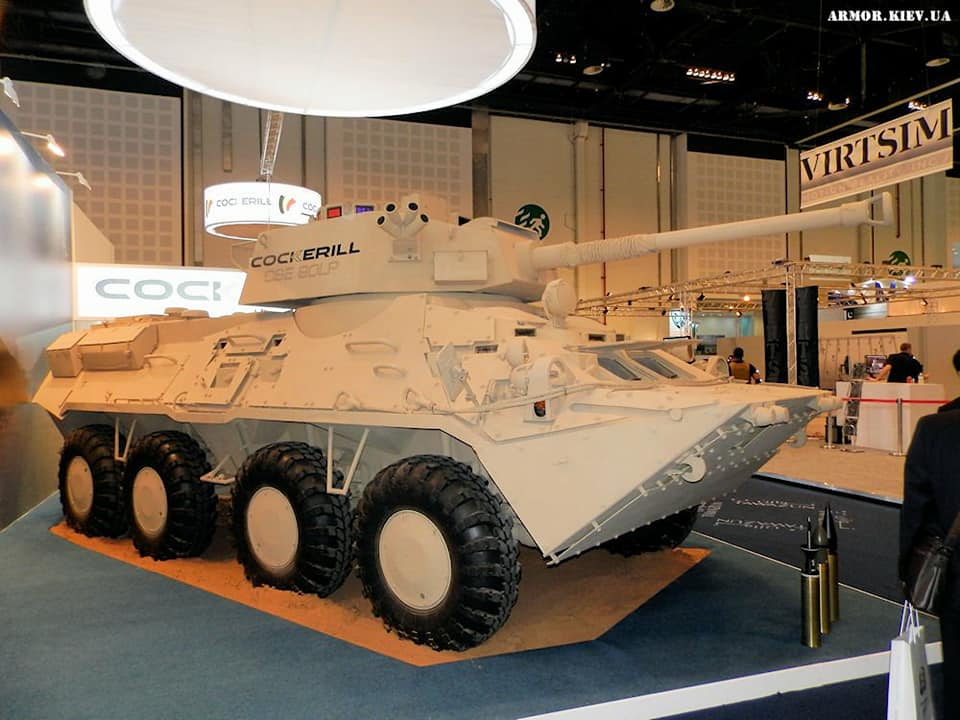

Украина тоже фантазию проявляла. Правда, в рамках земной физики, с низкоимпульсным орудием. Но, будем честны, пробить Абрамс в лоб не каждая пушка ОБТ способна, а для поддержки пехоты достаточно 90мм + пт ракеты.
BTR_3E_CSE_90LP-1.thumb.jpg.c7b349b41798
