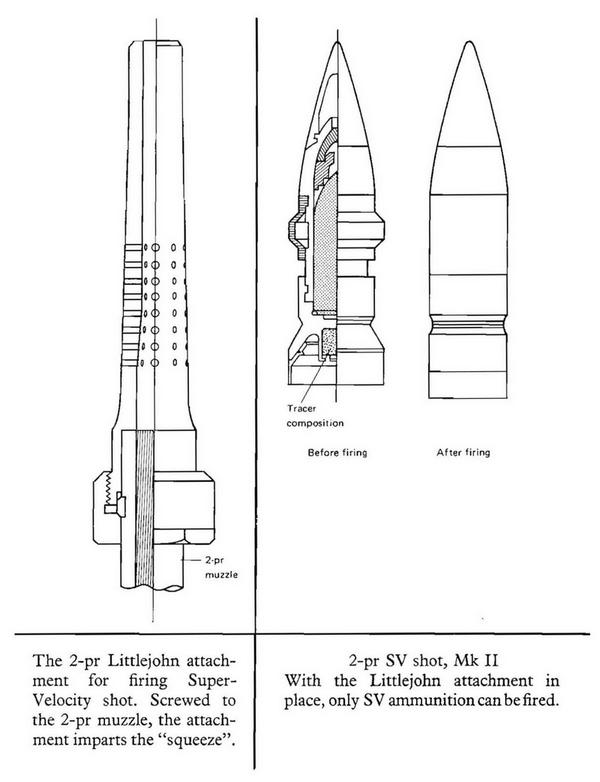

Да, но всё же не таких жёстких, ЕМНИП, как с классическим коническим стволом.
Да в общем-то одномайственно:
111.thumb.jpg.667538eb6033ae615b6c1899e6112.thumb.jpg.f948d418a9836fd8e6c5f9ff1b
 Да не сказал бы, у снаряда для адаптера внутреннего объёма даже визуально побольше, относительно калибра.
Проблема не в объеме. У "немки"(у кого там бишь они её отжали) сминаются "юбочки", остальной корпус практически не затрагивается, у чехобританки, судя по всему, корпус участвует в процессе и при удалении сердечника потребуются дополнительные танцы с бубном чтобы корпус снаряда не разваливался
 Насколько я могу судить по схеме - там из ключевых различий только штампованный поясок, вместо юбки. Конструкция же донного обтюратора, ИМХО, удачней: там перед сгибом выточена бороздка, что должно существенно облегчить деформацию донного обтюратора и уменьшить износ конической насадки.
КМК, как раз под пояском-то корпус и ослаблен. Но имея только схему, не могу говорить со всей уверенностью.
Ну я бы не назвал это проточкой, просто "геометрия" так сошлась.
Если не путаю, то проточку лучше было бы располагать с внутренней стороны, чтобы материал "укладывался" в нее при обжатии, а при расположении с внешней стороны проточка станет надрезом.
 Вообще, да, но по сути, проточка уменьшает толщину металла в месте сгиба, что также уменьшает потребное на оной усилие. Следовательно, уменьшает трение и износ ствола.

 В общем, два нюанса:
 1. С такой насадкой можно стрелять только специальными снарядами с вольфрамовым сердечником. Никаких ОФС.
 2. Этими же снарядами можно стрелять из обычной пушки и, в теории, это может повысить бронепробиваемость и настильность.
Так в этом-то и вопрос - это заслуга именно насадки или конкретной конструкции снаряда? У немцев осколочный снарядик таки имелся

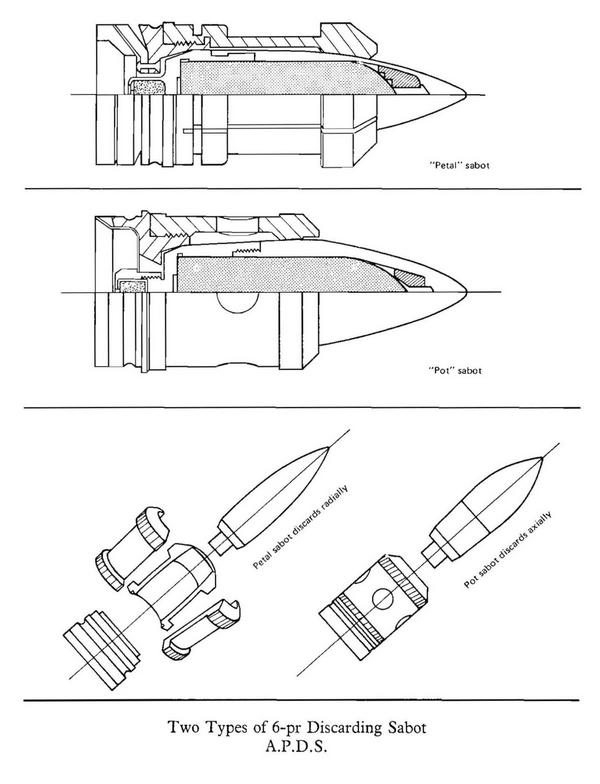

По сути получается "катушечный" подкалиберный.
 Я так и не понял. В одном случае говориться, что всё, кроме сердечника из вольфрама разрушалось в насадке и вылетало следом, а в другом, что всё это просто сминалось и летело одним куском.
Что-то вроде, да.
1) на схеме после выстрела именно обжатый снаряд.
2) первый раз слышу о "штатном разрушении в насадке". Сдается мне, люди просто путают с подкалиберным снарядом с отделяемым поддоном.
 Возможно. В любом случае, конструкция британцев, в частности, решение с штампованным из листа обтюратором и его донным "коллегой" с ослабляющей проточкой мне кажется удачней, чем немецкая. Опять же потому, что меньше энергии уходит на их деформацию, что повышает живучесть ствола.
