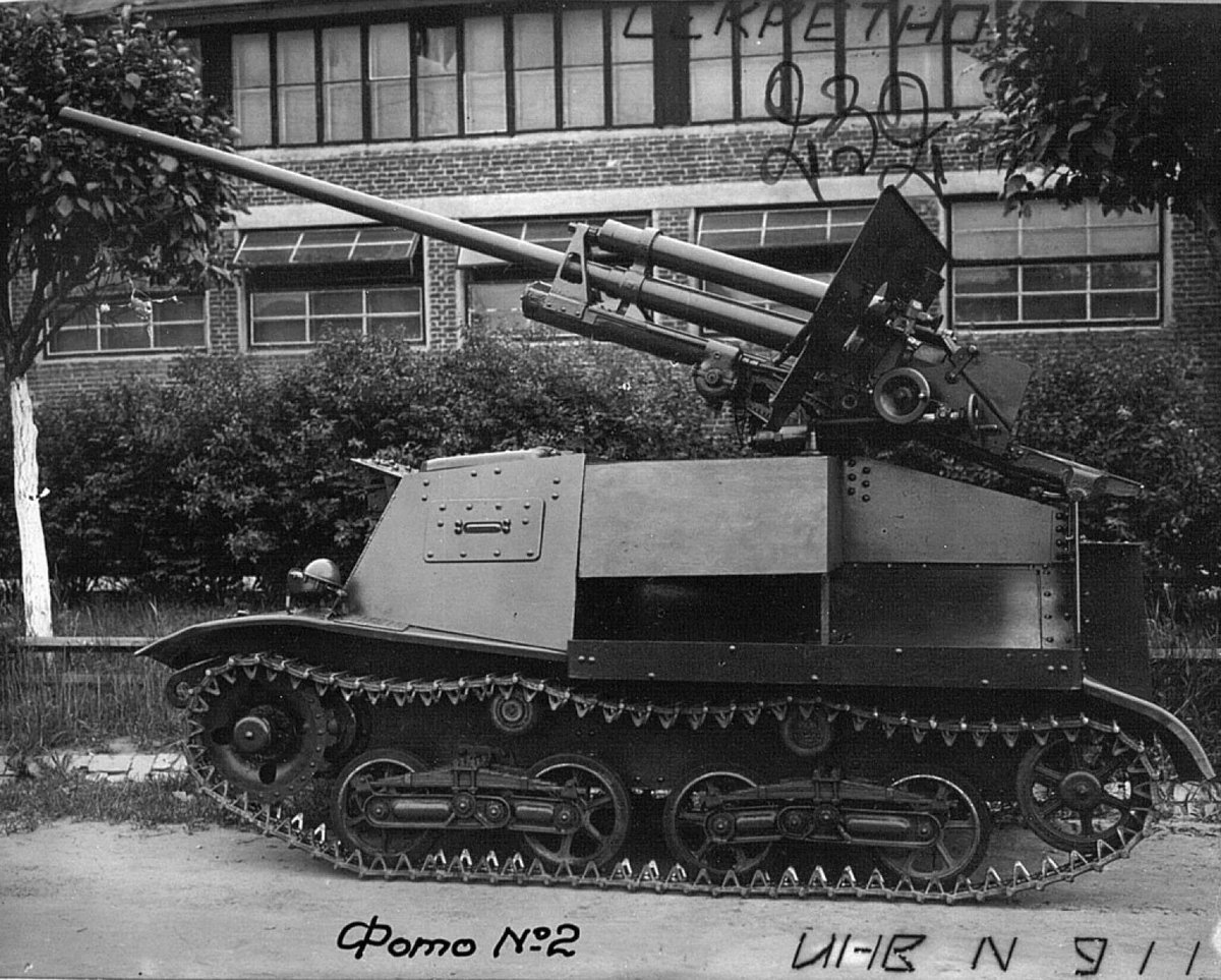

 Не Вторая Мировая - 1946-й год, но всё же:
 Макет Су-100П образца 1946 года.
Макет Су-100П
Только хотел написать "сельбстфарлафет аля рюс" :)
 Оно и есть.
 Причём, тема серьёзно врезалась в умы военных: параллельно пилились варианты на шасси Су-76М, один из которых показан у Широкорада, как 100 мм самоходная пушка 0974 от коллектива Грабина, от 1949 года.
 Но меня, скорее, заинтересовало шасси. Там явно не то, что потом стало ГМЗ и не Т-44. Нечто среднее, судя по всему, или вовсе - голый коньцепт..)
Это похоже на ЗИС-30...
