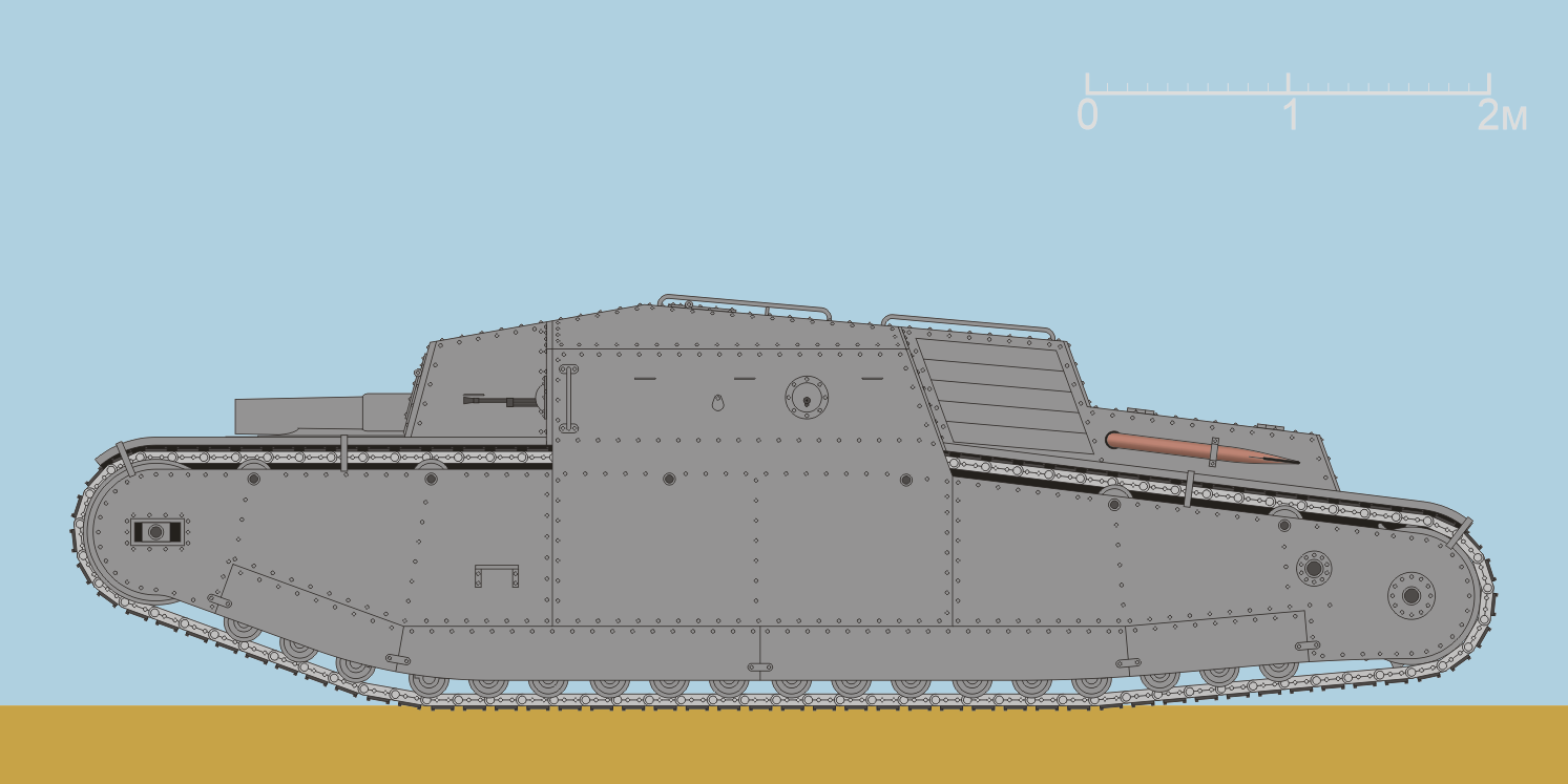

Для стрелковых дивизий надо было что-то попроще и по возможности унифицированное с другой техникой. Мне вот этот пепелац по концепции нравится - https://zen.yandex.ru/media/yuripasholok/kogda-zakazali-tank-ne-u-teh-anglichan-5fbd9fd44b9b1b331d44a4d3  унифицировать его по агрегатам с тракторами и клепать потихоньку с полковушкой.

Ну подвеску-то можно, но ведь пепелац что-то около семи метров длины, если верить масштабной линейке. Очень уж дофига.
Там и пушка не 65 мм ;)))
Да это понятно. Нам бы в ту же цену два бронекоробка, а лучше три.
А бабахало какое?
А бабахало какое?
Ну какое оно может быть в начале 30-х - полковушка же. Даже дивизионка 02/30г. избыточна. Гаубичку конечно хорошо бы, но это опять рост размеров бронекоробка, как и для дивизионки.

Ну хорошо, опишите в чем именно заключается убогость пепелаца такого типа при использовании сугубо для сопровождения пехоты.
Оно маленькое, оно тесное, у него функционально перегружен командир. Если туда КТ-76 поставить - еще и БК будет не 80 патронов как у итальянцев, а... мало в общем будет - у СУ-1 - 35 снарядов. У АТ-1 - 41 штука.
И что? Бронекоробок должен ползти со скорость пехотной цепи, эти недостатки тут не помеха.
