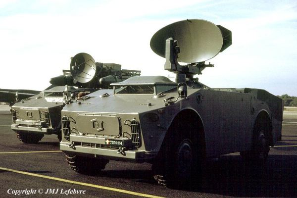

Всё же попались какие-то цифры хоть об одной зенитке без радара
ЗРК в ТБМП по принципу наведения именно "Рапира" а не "Стрела" или "Чаппарель". Без ГСН (вообще), но огромная ниша сзади башни - главный отсек электроники. Наведение ЗР чисто радиокомандное. В принципе - несколько усложнённый блок радионаведения тяжёлых вертолётных ПТРК
Радар сопровождения на крыше башни ТБМП есть. Нету своего у ТБМП обзорно-поискового. Машине по радиотелефону (с АИ 85ого автоматически "СМСкой") сообщают пеленг , куда "светить" радаром что бы захватить цель.
  Помнится я с Рапиры прицел моделил.
И верно, но главный механизм захвата цели - наведение радара по пеленгу переданному по радиотелефону (на АИ 75ый).
А ещё тут есть занятный вопрос о погодных условиях и времени суток когда это всё будет работать.
То, против чего эти ЗРК, свободнопадающие бомбы с аналогов "Скайхока". При каких условиях освещения такие могут реально угрожать?
И вобщем, в основном вся система, и обзорно-поисковый радар на земле в батальоне или на вертолёте, радиотелефон, и радар наведения, всё - в радиодиапазоне.

А как работает Кроталь? Тот, первый, 60ых годов. И сколько у него стоила ПУ без ракет?
При закупках в 180 штук американцы ожидали в 1974 что Роланд будет стоить 4,55 млн за пусковую.
В 1980 были новые подсчёты, программу к тому времени то резали, то закрывали, то снова возвращали - цена получилась почти втрое выше, а учитывая инфляцию -19,5 млн за пусковую при серии в 99 машин. Согласно англовики сделали в итоге 27.
у Стрелы-10 - есть "маленькая" тарелка, плюс 4 штуки пассивных радиопеленгаторов - которые вместе всё же именно занимаются обнаружением цели.
Маленькая тарелка "Стрелы-10" - это радиодальномер, который после того, как оператор поймал цель в оптику, измеряет расстояние для того, чтобы СУО рассчитала упреждение для пуска.
Пеленгаторы же есть на командирской машине батареи и потолок их возможностей - "в той стороне что-то есть". Чтобы батарея могла несколько заранее навести ПУ и начать глядеть в нужную сторону.
У него все как у "взрослых" ЗРК.
1-4 пусковые (как на вашем фото) проводами подключаются к машине с поисковым радаром и СУО
Crotale_firing_unit_low-altitude_surface
Которая берет под свой контроль радары подсветки цели на огневых машинах. А дальше пошлое полуактивное радарное наведение.
В качестве резерва на огневых машинах есть кастрированная СУО + довольно хитрая система из оптики (обычной и ИК), и "телевизионной" системы сопровождения цели,  которая не управляет ракетой напрямую, а направляет радар подсветки.
На "Crotale NG" впихнули обзорный радар на одну машину с ракетами и поменяли сами ракеты
ХЗ, если честно.
За "Crotale NG" без учета шассии просили в 2002 году 12 миллионов евро. Курс евро к доллару в 2002 был примерно 1 к 1, так что в пересчете на сейчас - это 16-20 зеленых лимонов.
Китайцы за Firing unit (ПУ, радар подсветки, ТВ-система сопровождения цели, дневная и ИК-оптика, СУО и 4 40-киловаттных генератора) HQ-7 (копия "старого" "Кроталя") просили в 2012 году 10 зеленых лимонов.
Иногда попадается цифра 168 тысяч баксов за Launcher - но это в 1989 году и за саму ПУ ("рельсы" и приводы)
пересчитывая по инфляции - сейчас вдвое больше получается
