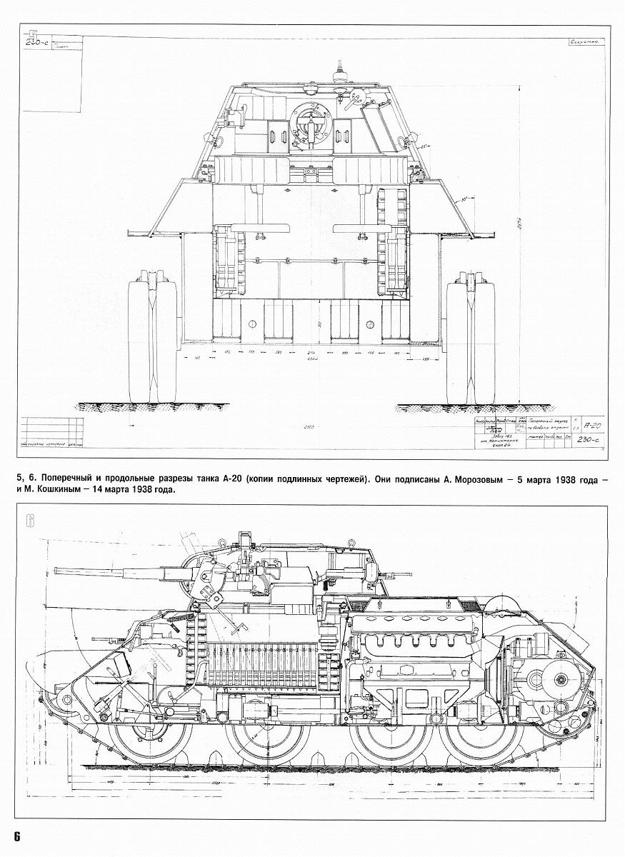

Я думал совместить толстый вертикальный лист с дополнительным тонким наклонным - чтоб и рикошет, если чё, работал,
да и по вот этому пояснению получается, что чуть ли не вдвое толще в сумме...
Вот берем вертикальную броню толщиной 60 мм. Массу ее будем вычислять как удельный вес брони на высоту, толщину и длину борта. Наклоняем на 40 градусов - толщина листа стала 45 мм. А масса не изменилась. Площадь параллелограмма - основание на высоту . Точно такая же как и у вертикальной брони. Можно наклонить еще больше и толщину еще уменьшить (до 34 мм), оставив приведенную в 60.... Но площадь параллелограмма не поменяется
А значит, и основной, и дополнительный можно дать тоньше, и на этом выиграть...
Ну вы как бы не учитываете, что броня то бортовая, а танки как бы бортами вперед не ездят. Это я к тому что обстрел будет иметь место с каких то курсовых углов, а здесь более толстый (вертикальный) лист имеет преимущество для возникновения горизонтального рикошета.
Вы видать что то с пояснением не поняли. Вертикальная броня в 60 мм аналогична по массе 46 мм (у меня столько получилось, а не 45 мм) броне установленной под углом 40 гр. При этом толщина приведенной брони те же 6 см. То есть производственный гемор ради любви к искусству.
А она вообще была, листовая броня в 60 мм на 38-40 гг, да чтобы в количестве?
Да всё я понял. В сумме - это 60 вертикальной и 60 приведённой (46 наклонной).
Или так - два листа по 45 -- вертикал плюс наклон.В сумме - 45 плюс 60 приведённой...

Размышления дилетанта. Очередные.
Вопрос: насколько надо это "Ч" прикрывать сверху? От пушек "мессеров" например?
А так, плюсы "Ч" вижу такие:
1. Вставные ящики с инструментом и запчастями. Всё, что необходимо для ремонта силами экипажа.
2. Вставные топливные баки. С присоединением коммуникаций изнутри.
2.а - выносим топливо из внутренних обьёмов.
Всё таки танк, горящий снаружи, это не так страшно, как танк, горящий внутри.
2.б. - ускоряем время дозаправки - пустой вынул, полный вставил,и усё.
Какие у "Ч" минусы?
Какие плюсы у "4"?
Немцам до появления 37мм пушек на самолетах противника хватало 13-16мм, так что ИМХО 15мм хватит.
Есть разночтения, что лучше "4" или "Ч" тип бортового бронирования, а в целом наши позиции идентичны.
Коллеги, я вам ещё раз напоминаю: вы оба неправы. Для Т-34 схемы 4, или Ч невозможны из-за шахт пружин подвески. Для Т-34 характерны две бортовые вертикальные стенки, между которыми размещены пружины и баки. К сожалению, внутреннюю стенку, она же ограждение БО, делали из жести, а не из 10мм броневой стали. См. прикрепленный альбом. Вот ещё можно глянуть на поперечный разрез А-20, тоже хорошо видно, что между броневыми стенками и БО находятся топливные баки (привет от Кристи!).

Как бы обе схемы применяются. "Ч" - CV90, "4" - Мардер.
Да много чего, вплоть до выноса радиаторов охлаждения.
Да мы как бы рассматриваем схемы бортового бронирования без привязки к реальному Т-34.
