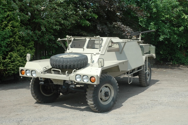

Што это за адский Хаммер в подростковом возрасте?
Израильский RBY-1 Mk.1 1974 год
Любопытный девайс. Дно утолщено для минной защищенности?
Угу.  Броня днища такая же, как и лба - сантиметр честной сталюки. Борта и корма - по 8 мм. Двери не резали, чтоб крепче корпус был, колеса максимально далеко от экипажа плюс все "выступающие части" (крылья, бамперы и т.д.) плексигласовые - чтобы легче отрывались и не создавали опасных осколков.
