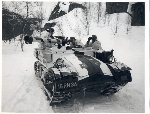

Бронератрак
   https://en.wikipedia.org/wiki/Snow_Trac
Подобные уже в ВМВ были
Wombat-carrier-variant.thumb.jpg.6a0880f
их гражданские потомки используются не только на "ровном снегу" но американами, например что бы лесникам - охотникам - егерям по Скалистым горам лазить.
?ЧСХ, на фото очень сильно послевоенная машинка :grin:
И к разведке приспособленная весьма хреново.
? Вот времён ВМВ:
B-3.thumb.jpg.5fbf4cefab2f618381b4309237
