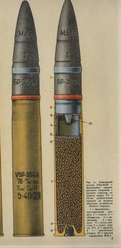

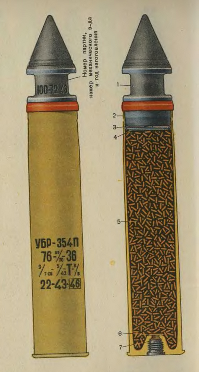

Так-то в гильзы вкладывался цилиндр с обтюратором
p0004-sel.thumb.png.3ae4c310c8144d04add2
но когда можно было обойти ограничение на импульс с более легким снарядом:
p0005.thumb.png.8303b2cc08e8f838373a2e04
то в гильзу помещалось 1,4 кг пороха.
