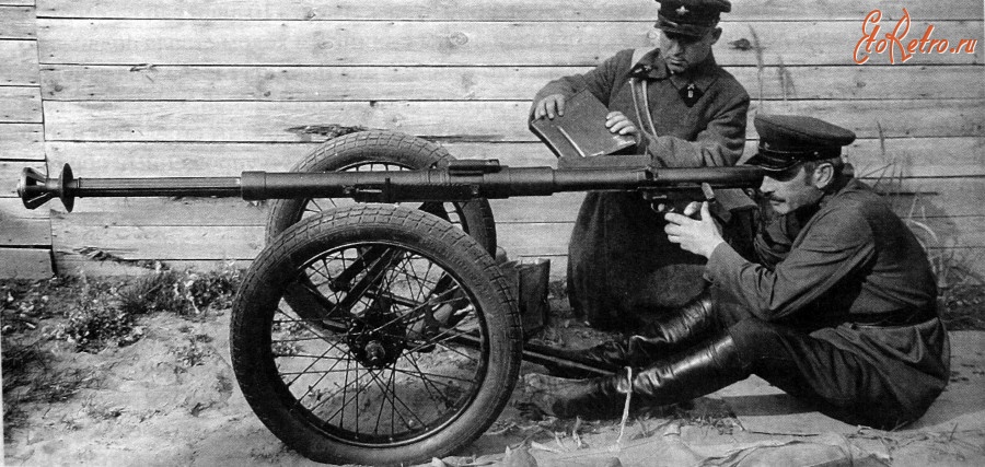

Опубликовано: 10 May 2020 Возможно ли изготовление в реалиях СССР поздних 30-х ручного ПТР приемлемой:1. Стоимости2. Массы (до 60 кг со станком с невысоким профилем)3. Калибра (25-30 мм) с пробиваемостью ББ 40-45 ммАналогичной современным наработкам, но без клюквы, желательно с унификацией с существующими системами.Для массового насыщения взводов и рот (1 на взвод или 5-6 на роту). Поделиться сообщением Ссылка на сообщение Поделиться на других сайтах

Опубликовано: 10 May 2020 Возможно ли изготовление в реалиях СССР поздних 30-х ручного ПТР приемлемой: 1. Стоимости 2. Массы (до 60 кг со станком с невысоким профилем) 3. Калибра (25-30 мм) с пробиваемостью ББ 40-45 мм Аналогичной современным наработкам, но без клюквы, желательно с унификацией с существующими системами. Для массового насыщения взводов и рот (1 на взвод или 5-6 на роту)Эм...ручного ПТРМассы (до 60 кг со станком с невысоким профилем)60 кг - это уже не ручное)А вообще - - ну в чистой теории попробовать можно облегчить еще, но в бронепробиваемости я не уверен. Поделиться сообщением Ссылка на сообщение Поделиться на других сайтах

Опубликовано: 10 May 2020 А вообще я скорее о крупнокалиберной винтовке, чем о пушкеКонцепты типа доведенные до ума (упрощенные) послезнаниемMaadi Griffin 30mmBarrett XM109 Поделиться сообщением Ссылка на сообщение Поделиться на других сайтах
Опубликовано: 10 May 2020 Вот под такого рода патрон:23×115 мм Или даже с ИЛ-2:23×152 мм Поделиться сообщением Ссылка на сообщение Поделиться на других сайтах
Опубликовано: 10 May 2020 Короче, больше калибр чем у ПТРД, короче и проще ствол, чем у ПТРД. Это если ручную делать на основе 23-25 мм х 130-140, готовить сразу под унификацию с зенитками и авиапушками. Перспективное ружье однозарядное, с пружиной гашения по типу Гриффина.Масса получится около 25, однозарядное, но бить должно хорошо. И по стрелку, в том числе. Но там можно какой-то упор посерьезнее сделать, чтобы плечо не выбивал. Поделиться сообщением Ссылка на сообщение Поделиться на других сайтах

Опубликовано: 10 May 2020 Короче Масса получится около 25Антиграв на схеме условно не показан.Вот это - винтовка под 23х152. Очень сомневаюсь, что они даже в 100кг уложились. Заодно можно габариты с 45мм сравнить.Если задача просто пробить 40-45мм, то надо что-то немного мощнее 14,5х114, который с БС-41 пробивал 40мм на 100м по нормали ЕМНИП (35мм на 300м). Даже 14,5х147мм БНС будет избыточен - у него 55мм на 100м. При этом как раз можно уложиться в 25-30кг. Но там все плохо с давлением в стволе и соответственно с надежностью. Как вариант - взять 20мм РЕС, но гильзу не от 45мм, а от чего-нибудь послабее. Но в обоих случаях нормального осколочного снаряда не получится, ради которого похоже топикстартер хочет калибр 25-30мм. Да, ЛПП-25 весила 240-280кг, пробиваемость там конечно в 2 раза выше, но сам порядок цифр - показателен. Французская батальонная пушка Canon d'Infantrie de 37 modele 1916 TRPА рядом с ней что лежит? сменный ствол чтоли? Поделиться сообщением Ссылка на сообщение Поделиться на других сайтах
Опубликовано: 10 May 2020 нормального осколочного снаряда не получится, ради которого похоже топикстартер хочет калибр 25-30мм.Да нет, подойдет просто +- носимое технологичное ружье, с общим с самолетными пушками калибром. С некоторым избытком вероятности пробития целей до Т-3 и Т-4 ранних версий в борт включительно.ПТРД \ ПТРС сильно помогли, но они были на скорую руку и сильно позднее, чем нужно было.Интересно - больший калибр, но меньшая скорость и давление могли бы продлить жизнь стволам при той же пробиваемости. В теории - можно было догадаться до простеньких противооткатов на пружинах. А для остального есть гранаты и минометы вроде бы. Больший калибр, конечно, тоже поможет. Но при сохранении именно носимости, а не волочимости. И в идеале - бесстаночная схема.Максимум - сошки. Поделиться сообщением Ссылка на сообщение Поделиться на других сайтах

Опубликовано: 10 May 2020 Там есть под 2см немецкий маузер версия, как раз по габаритам.Ну и не ходя далеко - Lahti 39 у финнов, под 20 х 138На сошках, не на станке. Возможно вот тут и развилка - увидели в действии, захватили, срочно пустили в производство доработаную версию.В войсках с января 1941. Как раз к началу войны будет какая-то насыщенность значимая. К битве под Москвой - уже полная насыщенность. Поделиться сообщением Ссылка на сообщение Поделиться на других сайтах
Опубликовано: 10 May 2020 Хотя скорее всего на 20х138 и остановятся, ибо есть уже ШВАК. Но саму конструкцию как-то доработать сам бог велел. Поделиться сообщением Ссылка на сообщение Поделиться на других сайтах
Опубликовано: 10 May 2020 (изменено) Ну и не ходя далеко - Lahti 39 у финнов, под 20 х 138... современный , ручная пушка - RT-20 (хорв. RučniTop-20, «ручная пушка 20-й модели»)https://ru.wikipedia.org/wiki/RT-2020х110 Хиспано , меньше 20 кгНу и - на 1942 годhttps://modernfirearms.net/en/anti-tank-rifles/sweden-anti-tank-rifles/carl-gustav-m42-eng/ Изменено 10 May 2020 пользователем KasparsB Поделиться сообщением Ссылка на сообщение Поделиться на других сайтах

Опубликовано: 10 May 2020 Для такой в целом штучной цели можно скооперироваться и сделать новую авиапушку вместо ШВАК на 25 мм сразу,и два патрона: 25х80 для карабина, 25х120 для авиапушки. Произведется? Даст эффект?Кажется, что даст. Даже при ИРЛ 23 мм.Выбьет все Т-2, часть Т-3 и Pz.38. Часть броневиков и грузовиков. Поделиться сообщением Ссылка на сообщение Поделиться на других сайтах

Опубликовано: 11 May 2020 Да нет, подойдет просто +- носимое технологичное ружье, с общим с самолетными пушками калибром. С некоторым избытком вероятности пробития целей до Т-3 и Т-4 ранних версий в борт включительно. ПТРД \ ПТРС сильно помогли, но они были на скорую руку и сильно позднее, чем нужно было.так а нафига тогда было выдвигать вот эти требования про 25-30мм и вес до 60кг? До ПТРД и ПТРС были ПТР Владимирова и ПТР Рукавишникова под тот же патрон 14,5х114мм. Последнее типа даже приняли на вооружение в 1939 году. Изучите статью Давыдова про разработку ПТРЕще раньше - в 1933 году было ПТР Курчевского, от которого хотели, чтобы оно пробивало до 25мм на 500м. У ПТРД - порядка 20-22мм на этой дистанции.Если хотите, чтобы ПТР в серии до войны - в 1931 году помимо ПТР Шпитального заказываете ПТР под патрон 20х138мм, под который у нас в это же время пилят пушку 2-К. Он как раз 35мм на 300м берет. Только весить оно будет 50кг. Ну может 40, если неавтоматическое. Но у него все шансы проиграть Курчевщине, пока не выяснится, что безоткатки в его исполнении - шлак. Либо в 1936 году в первом задании на конкурс ПТР сразу ограничиваете массу 20-25кг при сохранении пробиваемости. Это гарантированно отсекает все что больше 15мм.Интересно - больший калибр, но меньшая скорость и давление могли бы продлить жизнь стволам при той же пробиваемости.Ну например 20мм ПТР Блюма-Владимирова Чото порядка 850м/с начальной скорости. Размер - не сильно меньше сорокопятки. 42кг на сошках, 83кг на станке.Физику не обманешь. Поделиться сообщением Ссылка на сообщение Поделиться на других сайтах
Опубликовано: 11 May 2020 Ну под 20*138 в 50-60 кг птр получились , но вот пробитие у них не лучше чем у 14,5*114 . С другой стороны по амбразуром, пулеметным гнездам , да и просто технике небронированной-противопульного бронирования 20-мм снаряд лучше чем пуля 14,5-мм . Думается если бы было в 30-е наштампована серия птр под 12,7*108 и на вооружение успели поступить, то так бы их и гнали в качестве вооружения бронебойщиков в роте , а вот в батальоне когда ж..а с нехваткой 45-к настала из за потерь лета 41г ,то как раз что то 20-23-мм в массе станкача и сделали бы в дополнение или как эрзац-замена 45-мм пто . Поделиться сообщением Ссылка на сообщение Поделиться на других сайтах

Опубликовано: 11 May 2020 Возможно ли изготовление в реалиях СССР поздних 30-х ручного ПТР приемлемой: 1. Стоимости 2. Массы (до 60 кг со станком с невысоким профилем) 3. Калибра (25-30 мм) с пробиваемостью ББ 40-45 мм Аналогичной современным наработкам, но без клюквы, желательно с унификацией с существующими системами. Для массового насыщения взводов и рот (1 на взвод или 5-6 на роту).Японцы - задание 1935 , серия 1939 https://en.wikipedia.org/wiki/Type_97_automatic_cannon1. Сильно дорого . Просто винтовка ¥77 , тип 97 - 6400 ( для сравнения ) 2. 50 - 60 кг ( норм )3. 20х125 мм , на 250 м пробивает 30 мм ( вроде норм )на ружье - отделение в 11 солдат , на роту придается 2 ружья . А так подчинениы батальону . Поделиться сообщением Ссылка на сообщение Поделиться на других сайтах

Опубликовано: 11 May 2020 Это гарантированно отсекает все что больше 15мм.Маловато будеткак раз что то 20-23-мм в массе станкача и сделали бы в дополнение или как эрзац-замена 45-мм пто Поздновато будетЯпонцы - задание 1935 , серия 1939 https://en.wikipedia.org/wiki/Type_97_automatic_cannon 1. Сильно дорого . Просто винтовка ¥77 , тип 97 - 6400 ( для сравнения ) Интересно, у финнов те же проблемы со строимостью или подешевле?Все таки интереснее формат уточницы. То есть чутка режем ствол и скорость\энергию, но увеличиваем калибр.Тут и 30 мм влезет в ТТХ заявки, кажется.Зато какие перспективы с осколочным. В первые годы и со слабым импульсом должно хватить для основной массы, а потом станет скорее штатным помощником при городских боях. Поделиться сообщением Ссылка на сообщение Поделиться на других сайтах
Опубликовано: 11 May 2020 Размер - не сильно меньше сорокопятки. 42кг на сошках, 83кг на станке.Но разборная. То есть можно катить на лошадке или на броне. Поделиться сообщением Ссылка на сообщение Поделиться на других сайтах
Опубликовано: 11 May 2020 Все таки концепция следующая:Изначально такой ручной противотанковый карабин создается для: десанта, мотострелков в мехкорпусах, кавалерии, горно-стрелковых частей. Поэтому разборность и вес имеют значение.Их насыщают в 1940м, в 1941м поступает в войска и насыщает на 1\2, к концу 1941 насыщает целиком.Область применения:Борьба с легкобронированой и небронированной техникой (полный аналог антиматериальных винтовок).дополнительно - поддержка пехоты легким осколочным снарядом (из-за этого как верно коллега подметил, калибр в ущерб пробиваемости).Не совсем паллиатив, но 45к будет проще заменять на 57. Или даже вообще отказаться от них в пользу насыщения мехоты простенькими САУ вроде СУ-76.Концепция боя следующая - массовые "уточницы" дают устойчивость против легкой техники и большинства танков на начальном этапе войны. В дальнейшем позволяют гробить все, кроме танков на уровне роты. Еще как-то давить пулеметы, не отвлекая артиллерию и танки. Что вынуждает каждое локальное наступление и важный участок фронта немцами насыщать танками.А если не получается - то вызывается ПТР полка\батальона в составе пары взводов СУ-76. Они еще и полковушки могут заменить. Поделиться сообщением Ссылка на сообщение Поделиться на других сайтах
