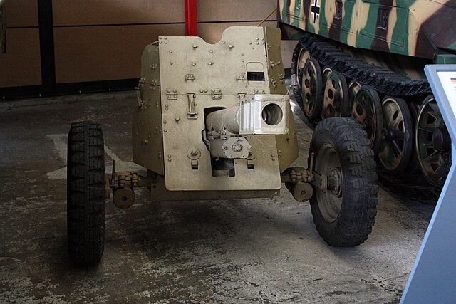

В целом моя идея
Функциональный аналог 2.8 cm sPzB 41. Но еще сложнее, еще дороже и с куда большими техническими рисками.

Вот только ваше одоробло будет иметь эффективную дальность меньшую, чем ПТРД\ПТРС. Если с полукилометра, в полигонных условиях, без ветра по неподвижной "Пантере" будет хотя бы 10% попаданий в силуэт - это будет чудом.
концепция более жизнеспособна чем конические стволы
Менее.
Конические стволы на рассматриваемый период - это "дорого и глупо, но работает".
Предлагаемая концепция - "дорого и глупо, но и сделать не можем". А к тому времени, как ее стало возможно сделать, она даром никому не сдалась.
