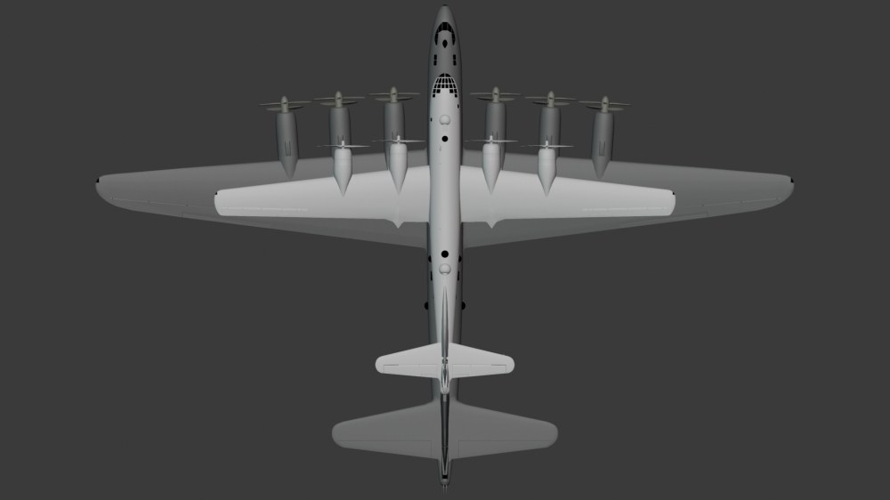

G10N "Fugaku" - японский Миротворец.
128 сообщений в этой теме

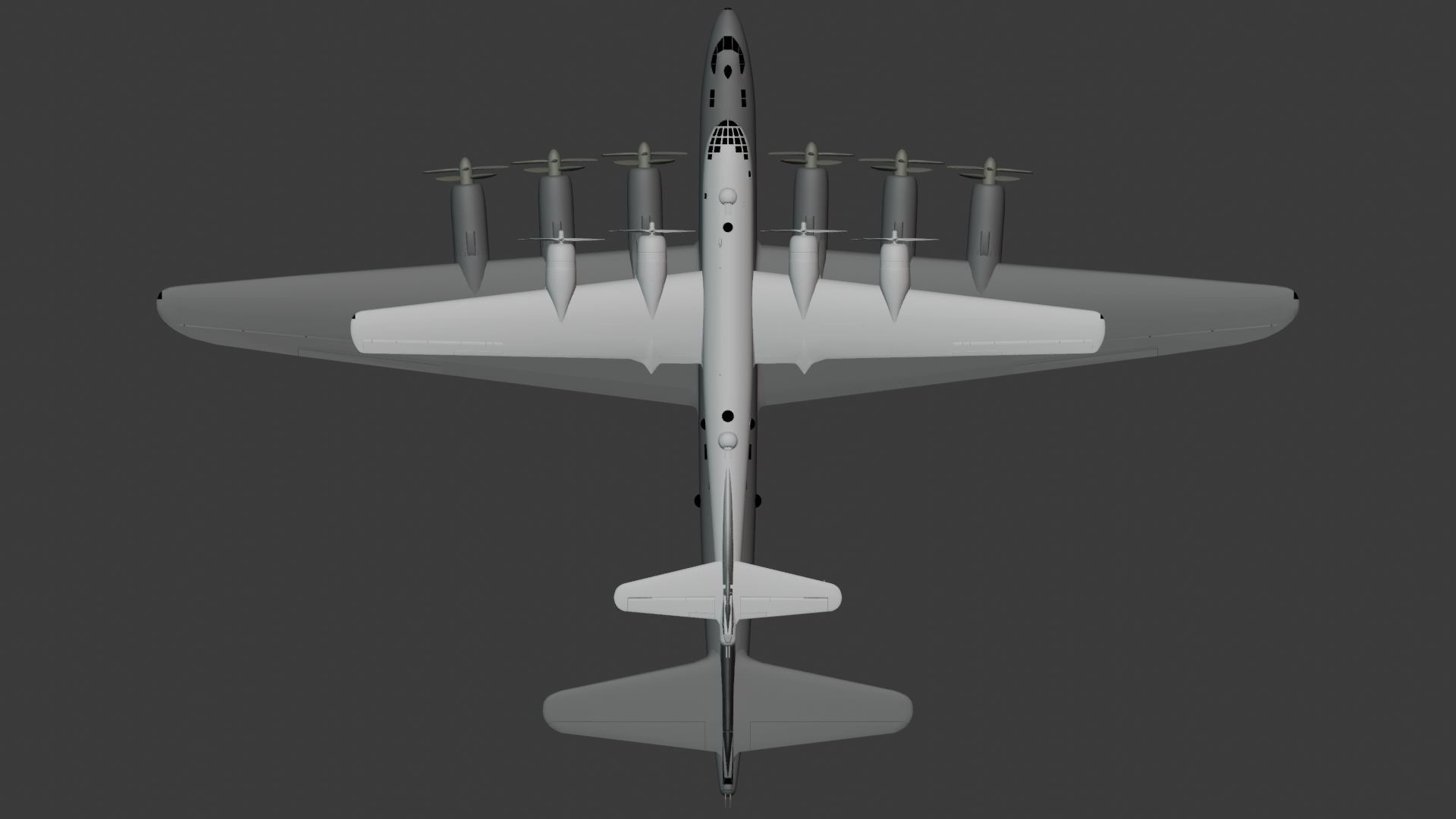

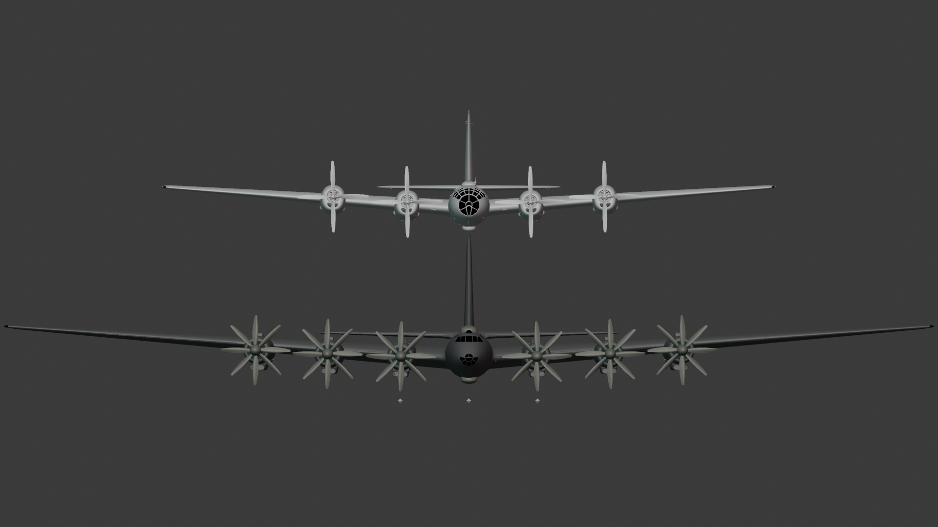

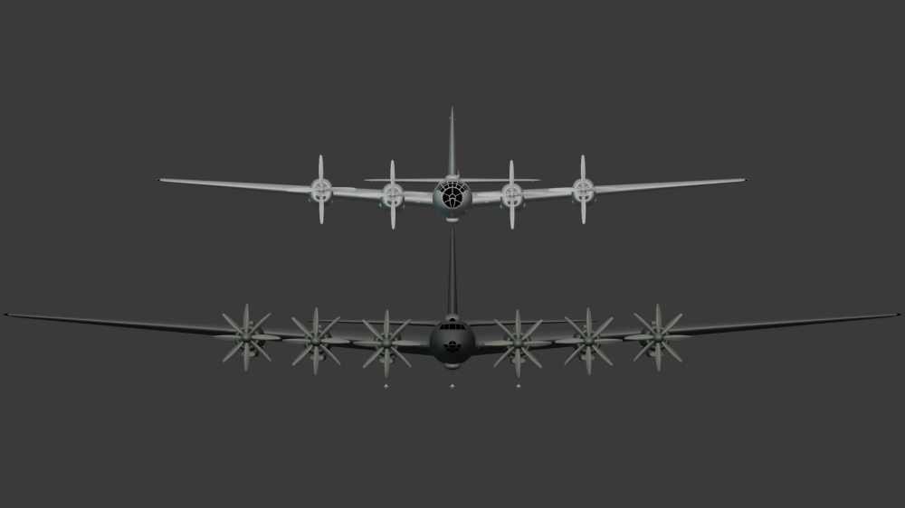

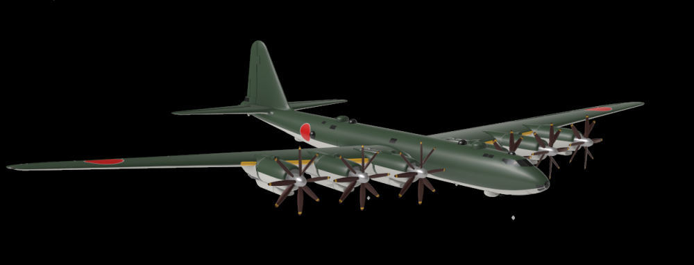

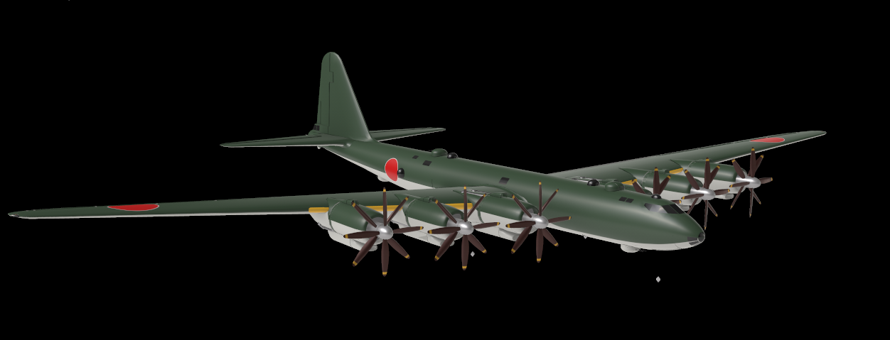

Дискуссия на тему перспективного бомбардировщика сверхдальнего действия, разработанного во вторую мировую войну Японией.
Базовые характеристики:
Цельнометаллический шестимоторный моноплан классической схемы
Скорость - до 580км/ч на высоте в 8км
Дальность: 12тыс. км
Взлетная масса: 120т
Боевая нагрузка: 20т
Экипаж: 12-16 человек, из них 10 борстрелки
Оборонительное вооружение:
5 спаренных 20-мм турелей, без мертвых зон.
Наступательное вооружение:
12х 1500кг свободнопадающие бомбы
6х авиационные торпеды тип91
2х ядерные бомбы
Вопросы:
1. Технические возможности постройки планера
2. Технические возможности постройки прототипа
3. Технические возможности окончания разработки 5000кс двигателей
4. Принятия на вооружение до начала бомбардировок архипелага амер. стратегической авиацией.
5. Ресурсные возможности запуска массового производства узлов и самого бомбардировщика.
6. Высокооктановое топливо для эскадрилий бомбардировщиков.
7. Цели и эффективность их бомбардировки на американском континенте.
8. Избежание перехвата на всех этапах полёта без прикрытия союзной авиацией.
9. Эффективность применения торпедного вооружения.
10. Общая эффективность самолёта.
11. Японская ядерная программа.

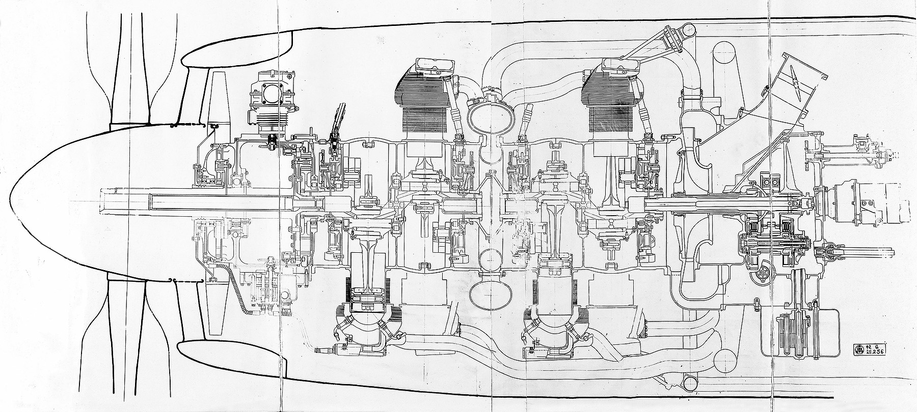

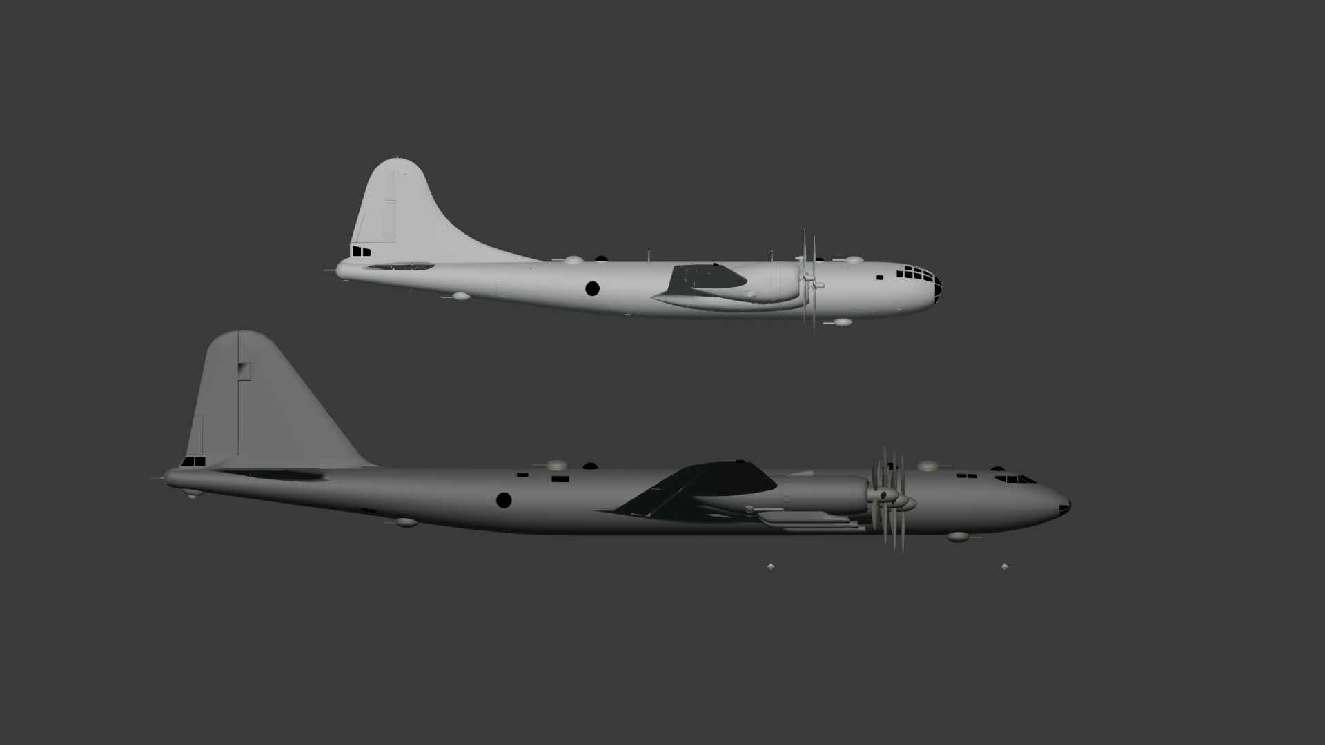

мощность двигателей и их схема какие?
П.11. ЧЕПУХА.
невозможно
мощность двигателей
5 тыс л.с., судя по графонию -- воздушники-звёзды. Хотя с такой бородой мотогондолы можно и как у Хенка 177, спарку V пихать, а спереди кольцевой радиатор. Среднересурсный хотя бы турбовальник японцами в то время -- это из разряда той же бомбуэ.
 Да. Ha-54 то ли "Мицубиши", то ли "Накадзима".
Второе. Упоротая кукурузина, 4 ряда по 9 цилиндров.
.Причём я не пойму, откуда топикстартер взял травы про соосные винты противоположного вращения -- не та мощность, например, АВ-68 от Ан-12 вполне перемалывает 5200 лс. безо всякой соосности.
Примерно все художники рисовали соосные винты ещё с 80х годов + технические рисунки были с ними же
