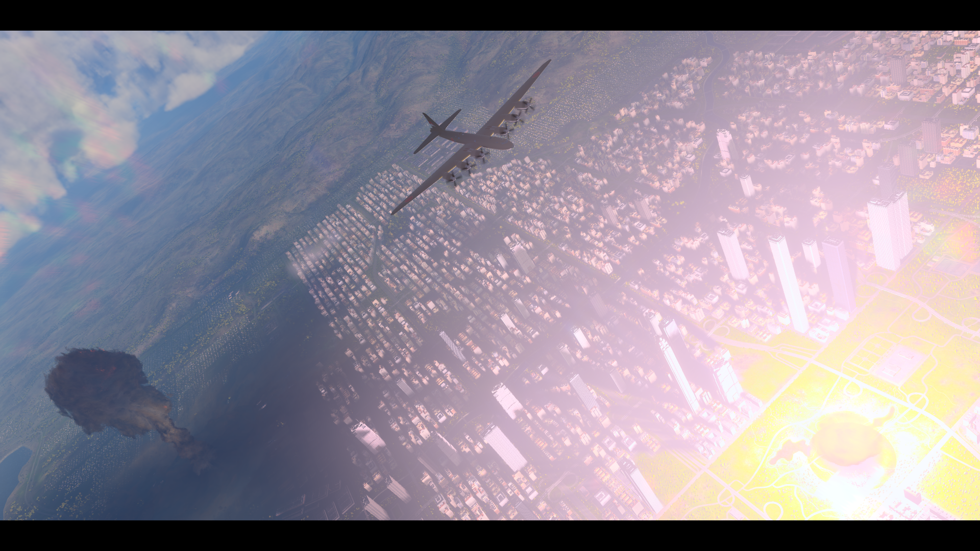

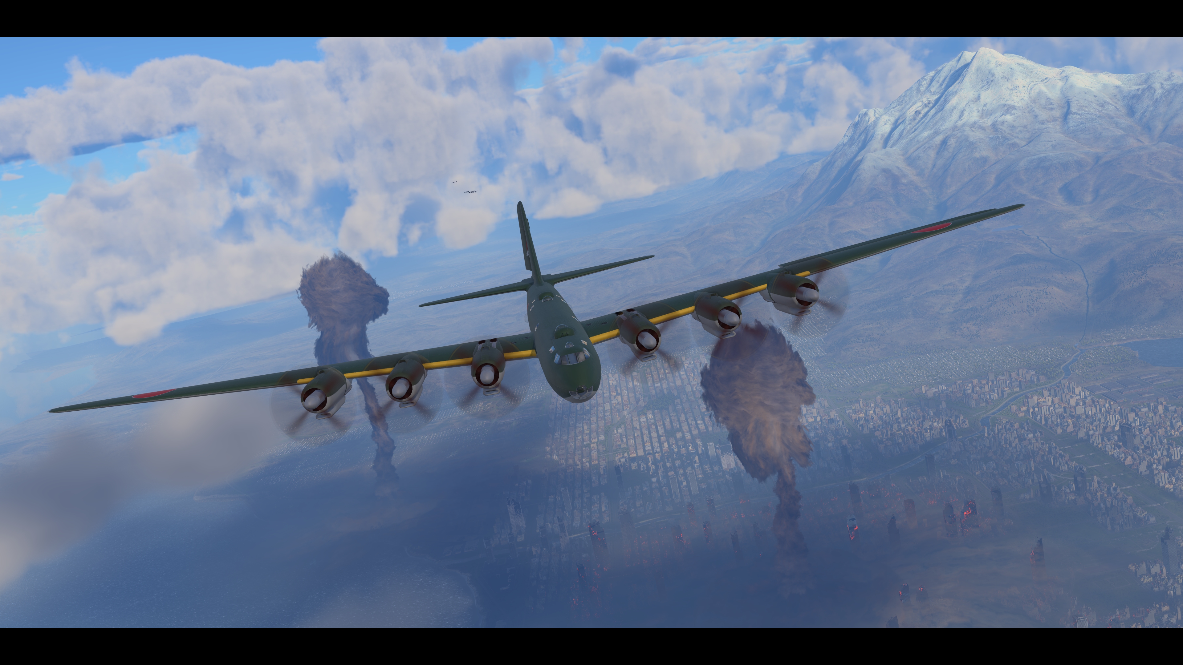

Мне как автору реально интересно, где я налажал.
Левый ближний к фюзеляжу пепелаца мотор: У конкретно этого двигателя один винт, при работающем другом, остановиться не может. Особенность конструкции - мощность с вала двигателя передается на соосные винты с помощью дифференциала, где шестерни жестко связаны друг с другом. Поскольку у вас один из винтов "висит", а другой вертится как бы не с бОльшей скоростью, чем пропеллеры соседних моторов, судя по прозрачности "нимба", скорее всего имел место выход из строя регулятора оборотов мотора, который раскрутился больше допустимых оборотов. Теоретически, тут бы сначала должен был крякнуться редуктор самого мотора, но почему то быстрее срезало зубья на одной из ведомых шестерен у дифференциала (который еще и играет роль дополнительного понижающего редуктора). Собственно, следом, из-за биения, должно срезать зубья и на второй ведомой шестерне, а может и на ведущей их снесет раньше. Только, этот "процесс", так сказать, по времени займет считанные секунды, за это время первый винт "повиснуть" попросту не успеет - если, конечно, он сразу клина не словил - лопасти должны быть более размытыми, из-за хоть и замедляющегося, но все еще быстрого вращения. Ну, а при клине дифференциала, сразу встали бы оба винта. И, для реализма, при такого рода проблеме с мотором, неплохо было бы прорисовать отчетливый дымный след из выхлопных патрубков этого движка. На одной из предыдущих картинок у вас, кстати, нормально так показана "ромашка" из восьми лопастей такого вот вставшего мотора.
Город в низу из 21 века чтотявляется анахронизмом.
Ни разу не архитектор - к постройкам внизу у меня претензий нет :-)

Ну так как это не флотский вариант, то я склеил две звёздочки по 1500кс каждая, и каждый крутит свой винт.
А теперь подумайте, коллега, как вал заднего двигателя можно будет пропустить через передний двигатель. Не, так тоже можно - два двигателя вместе, - но это делается по другому. Как правильно - смотрите у англичан, с их восемью двойными звездами на четыре винта.
Это не рендер, а скриншот авиасимулятор.а Именно с эти пропеллером проблема графическая - на какой-то момент моделька винта должна заменяться на прозрачный диск, но из-за технической ошибки это не происходит. Если смотреть в движении на видео, то можно увидеть что пропеллер раскручивается вплоть до синхронизации с фреймрейтом. А графический движок не предусматривает размытие в движении.

Картинка на обложку ненаучной фантастики
авиасимулятор.а
А, так весь пост это реклама сраной тундры? На моём ФАИ?! Брысь в петушиный угол, жывотное!
Извиняюсь? Я сам долго пил эту модельку, и не меньше времени потратил на текстуры... Модель до сих пор не опубликована в "сраной тундре", и тут использовалась только как движок для рендера.
Сраная тундра не имеет никакого прямого отношения к теме разговора.
В блендере каждый такой рендер будет занимать много часов на выставление света, окружения, камер и пост эффектов.
Изменено пользователем TunderTunder
