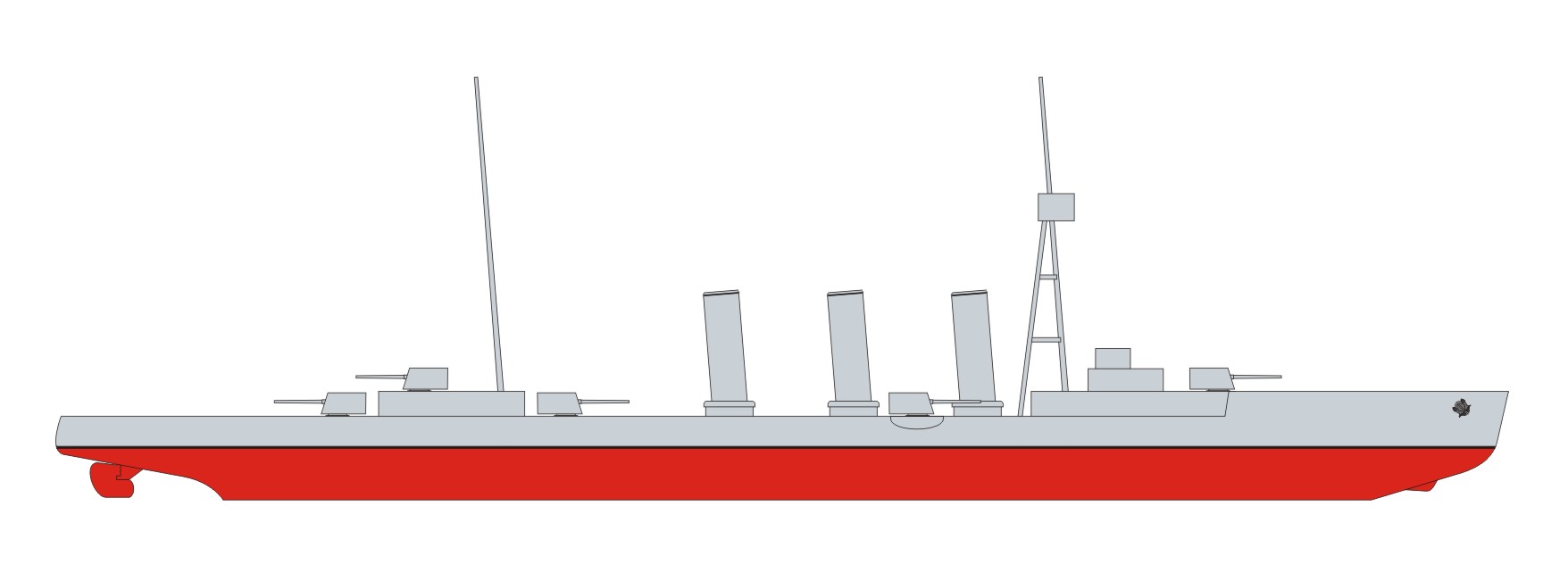

Есть замечания по компоновке?
По-моему вы с постами на мачтах переборщили. Под самым высоким (с дальномером) зачем-то добавили еще один "двухэтажный".
Doctor Haider,15.1.2010, 10:50 По-моему вы с постами на мачтах переборщили. Под самым высоким (с дальномером) зачем-то добавили еще один "двухэтажный".
Да я в просто не утруждая себя взял мачту с РИ "Светланы" она у меня давно готова... А не расматривался вопрос по двух орудийным башням?

Вопрос создателям такой замечательной "Светланы".
У Вас нет опасения, что в один не прекрасный момент этот крейсер может запросто опрокинуться, т. к. при нормальном водоизмещении, если я не ошибаюсь, всего порядка 5,5 тыс. Т, на нём размещены 6 6" орудий в башнях, вес которых равен весу как минимум 18 (!) таких же пушек, но в палубных установках со щитами?
Это полубашни. Т.е., фактически, кольцевые щиты.

Может... Примерно вот так?
Машу маслом не испортишь... Уберем какие вопросы.. :dntknw:
Примерно так да.
Примерно так да.
:o Ну если это сооружение Вы называете "кольцевым щитом", то что же тогда по-Вашему башня? :dntknw:
Так как выглядит башеноподобный щит?
Я так понимаю, что за обычным щитом орудие установлено непосредственно на палубе, щит открыт снизу и вращается вместе с орудием. Значит башеноподобный щит отличается от обычного только тем, что тыловая часть орудия тоже прикрыта сзади.
То есть на рисунке не должно быть намека на барбет - орудие стоит на палубе.
То есть скорее так?
на схеме взята башня от "шквала", а орудие - 120 милиметровка кане, на казематном станке металического завода.. И если уж говорить по серьезному... Как в подобной установке будет происходить подача боеприпасов? Крепление подобной установке... Стандартный палубный станок на центральном штыре уже не подойдет...
Попытка проработки подобного устройства по моему сугубо дилетантскому мнению приведет к созданию относительно легко бронированной, но всетаки башни...

Примерный эскиз "Светланы" в моей версии... Борт в носу 5,5 м, дальше в корму 3,1 м.

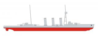

Еще одна версия Светы, чуть длинее (длина у нее 148,4 м. - против 140 по справочнику), 5х1 - 152 мм, конечно минус одна башня, но зато не одной бортовой...
Но даже в таком виде этот крейсер выглядит ущербно...

Коллега Мангуст, то что вы нарисовали с 5х6", это вообщето серийный АДмирал, последовавший после Светланы...
