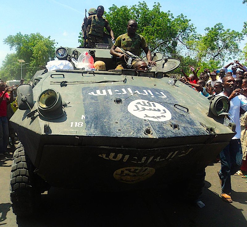

Ну например вот этот:
итальянский БТР "тип6614"
1457793461_type-6614_news_28122006_somal
-уже морально устарел и постепенно заменяется более современными, - но  не менее компактными "Пумами" 4х4 и 6х6
- и продолжают на них кататься в нынешних "горячих точках"
