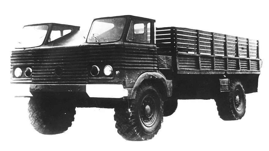

(оттуда https://www.kolesa.ru/article/nash-teplovoz-vpered-leti-unikalnaya-voennaya-avtotehnika-21-go-instituta )
 Да и рисунок ракетовоза с прицепом как на плакате вариантов КМЗ-664 в статье ГП - тоже всплыл
