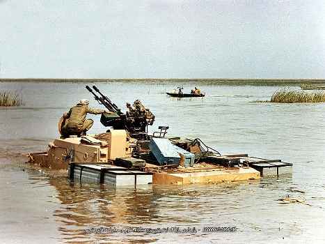

Погуглите для интереса: Индо-пакистанский конфликт - бои в Бенгалии, или Ирано-иракский конфликт - бои за полуостров Фао.
В обоих случаях главным залогом успеха стала опора на проходимистые (и амфибийные) ЛБМ.
