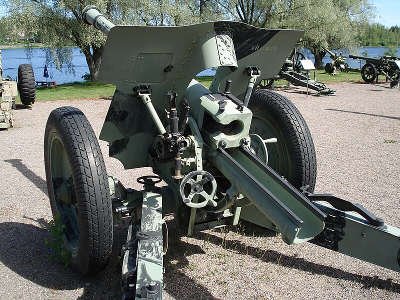

Ткните в него пальцем, если вас не затруднит...
модель 28г появилась раньше - баллистика почти та же
А нам не баллистика интересна, а нижний лафет со станинами
Тыц!
Тыц!

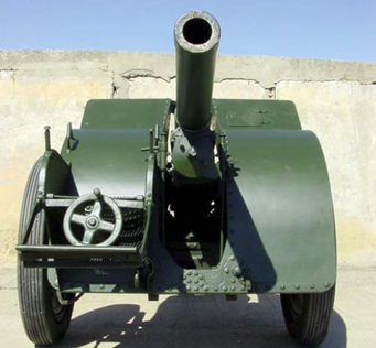

Ну что за ребячество! Это ошибочное фото 105мм Шкоды (более поздней понятно) в финском музее (им их поставляли). Да у нее же даже станины раздвижные, неужели не видите?
Вот ваша картинка с другого ракурса
Различить просто. Вы хотя бы на форму щита посмотрите у 100мм гаубицы щит той же формы, что и 76мм чешской дивизионной пушки (это вообще то дуплекс)...
Он просто разборный (гаубица - горная), но такой же однобрусный
