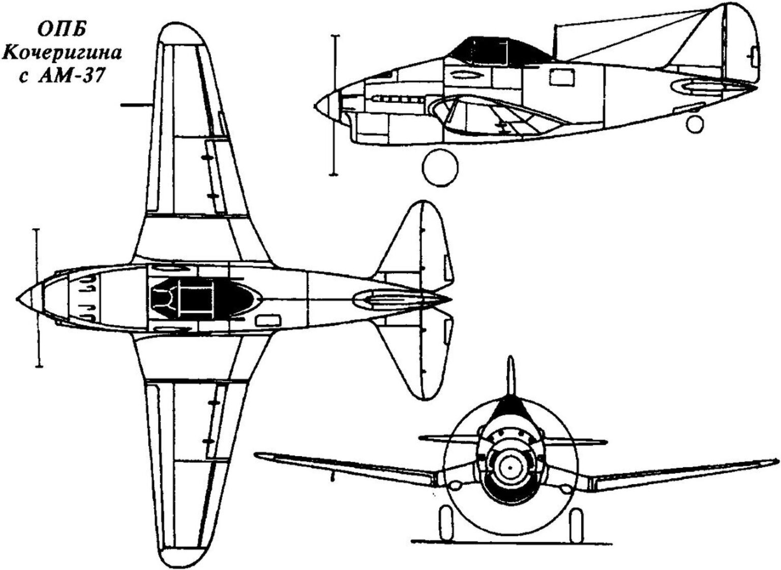

 В любом случае, если в ОПБ-5 лез М-71 - в него влезет и М-82, а вариант под АМ-37 был спроектирован, пусть и с ухудшением характеристик. Что забавно, к появлению Ил-16 пришло понимание, что если дать фронтовому штурмовику возможность не разваливаться от крутых виражей и разгоняться хотя бы до 550-625 км/ч у земли - то ему не так уж нужен и стрелок сзади.
 Так что, ИМХО, в тяжёлом бронированном истребителе-штурмовике, вроде кочеригинского ОПБ-5, смысла как бы не побольше, чем в Ил-2.
 А, каюсь, не под М-71 - под М-90.
 Вот такой вот "курносый" получается с АМ-37.
Судя по форме -- центроплан, ОЧК и фюзель без люментия не обойдутся никак. Ну и АМ-37 для штурмовки противопоказан.
Вай? АМ-38 нормально на Ил-2 использовался, а посадочные места там одинаковые, вроде.

 Даже и так - всё равно остаются АМ-35 и Ко, М-89 и М-82.
Хоть я и подразумевал похожую замену, но стараюсь не додумывать за других, обозначен АМ-37 -- пишу по факту ;-)
М-89 и М-82
Первый считается сначала не готовым - потом занятым под бомберы. Второй... до модификации ФН это сидячая утка, а не штурмовик, уровня "ещё хуже. чем Ил-2" (и, по-моему, под воздушники броня нужна, только всё с тем нехорошо, см. Су-6)

бронированный истребитель-штурмовик Кочеригина с М-71 или даже с АМ-35 - был бы не хуже Ил-2
