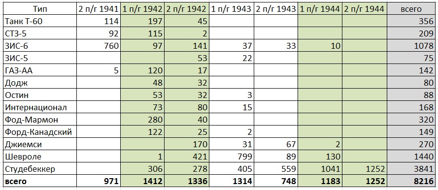

Кстати, на почетном 2м месте стоит Шевроле, которых прям много оснастили в 1 половине 1943. Шевроле нам поставлялся в форм-факторе 4х4, не слабоват? Или на нем БМ-8 ставили?
у меня сложилось впечатление, что главным принципом при выборе шасси под монтаж ПУ было "а какие грузовики у нас имеются в наличии на сегодняшний день". особенно, если смотреть статистику по заводам
ну а в целом, статистика была следующей. на шасси "Шевроле" с 1941 по 1944 годы было смонтировано 265 БМ-8 и 1175 БМ-13. по годам:
в 1941-м году - ни одной ПУ
в первой половине 1942 года - 1 БМ-13
во второй половине 1942 года - 91 БМ-8-48 и 330 БМ-13
в первой половине 1943 года - 12 БМ-8-48 и 787 БМ-13
во второй половине 1943 года - 31 БМ-8-48, 1 БМ-8-60 и 57 БМ-13
в первой половине 1944 года - 130 БМ-8-48
При этом БМ-8 также монтировали и на "Студебеккерах". всего 187 БМ-8-48 и 11 БМ-8-60. но, правда, за исключением единственной БМ-8-48, все остальные - это уже 1944-й год.
аналогично  "Шевроле" в 1942-м году "Форд-мармон" шёл и под БМ-13 (300 шт.), и под БМ-8 (20 шт. БМ-8-48).
Только под БМ-13 шли: "Остин", "Интернационал", "Джиэмси" и "Форд-канадский". правда, все они относятся к периоду преимущественно 1942 года, когда автомобильный ленд-лиз шёл к нам "каждой твари - по паре". и в плане разнообразия, и в плане количества каждой "твари".
Из интересного про отечественный автотранспорт можно отметить, что в 1942-43 годах на шасси ЗИС-5 смонтировали 75 БМ-13, в то время как в 1941-м году БМ-8-36 ставили на ЗИС-6 (259 штук). с учётом того, что в 1941-м выпустили 5 БМ-8-32 на ГАЗ-АА, а в 1942-м году - 137 БМ-8-24 на том же ГАЗ-АА, можно предложить для АИ более рациональное использование автошасси: на ЗИС-6 монтировать только БМ-13, а для БМ-8 использовать ЗИС-5 и ГАЗ-ААА (никак не пойму, почему в отчётах упоминаются только ГАЗ-АА и нет ни одного ГАЗ-ААА?)
