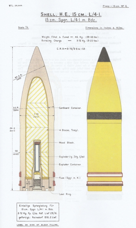

В ПМВ, что у немцев, что у лимонников, из 830-850 м\с начальной скорости 6" снарядов к 3 километрам оставалась половина.
Как он тогда на 15 км летел? Кстати, немецкие снаряды были весьма аэродинамичные
WNGER_59-45_skc16_Spgr41-base_pic.thumb.

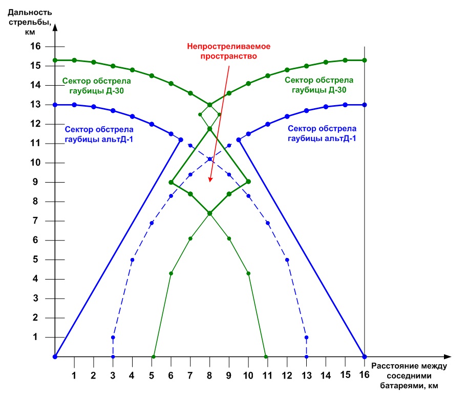

Повторюсь, прежде всего, это ничем не доказанные ваши хотелки. Описываемая вами 152-мм гаубица никогда не существовала, и поэтому её эксплуатационные свойства есть величина неизвестная.
Далее. Максимальная дальность стрельбы из Д-30, которая обеспечивается на все 360 градусов ГН без перестановки станин лафета, равна 10 900 метров, что составляет 84% от заявленной вами максимальной дальности предлагаемой вами альтД1. То есть вероятность использования данного преимущества вашей альтД1 уже есть величина малая.
Но и это ещё не всё. Не всякое обнаружение новой цели за пределами текущей зоны досягаемости орудий требует её немедленного поражения. Если прямо сейчас не идёт наступление (наше или противника), то поражение вновь обнаруженной цели может быть запланировано на время, многократно превосходящее время, требуемое для перестановки гаубицы. Огневое поражение может быть осуществлено и через несколько часов, и через несколько дней. Тут минуты и даже секунды разницы временных затрат на перестановку гаубицы вообще ничего не решают.
Если же противник ведёт наступление прямо сейчас, то всё зависит от типа цели, по которой требуется открыть огонь. Разницу дальности стрельбы в 2100 метров противник на бронетехнике, едущей по пересечённой местности со скоростью 20 км/ч,  преодолеет примерно за 1/10 часа. Из этих 6-ти минут тратить половину, чтобы на 3 минуты дольше пострелять по противнику? Ну не знаю… Может, лучше потратить это время на подготовку боеприпасов и уточнение баллистических расчётов с тем, чтобы открыть ураганный огонь тогда, когда противник войдёт в зону досягаемости орудий? Если же противник – это пехота, движущаяся со скоростью 4-5 км/ч, что расстояние в 2100 метров она будет преодолевать около получаса. Тут снова минуты и секунды разницы временных затрат на перестановку гаубицы ничего не решают.
Ну и последнее по очередности, но не последнее по важности. Как уже было неоднократно сказано, желание иметь в дивизии 152-мм «чисто полевые гаубицы» с Vo=500+ м/с приведёт к тому, что часть артполка придётся вооружать специализированными противотанковыми пушками. То есть в артполку из 36-ти орудий можно иметь либо только 24 152-мм «чисто полевые гаубицы» альтД-1, либо все 36 универсальных Д-30. Так вот при расстановке артиллерийских дивизионов равномерно (с учётом соседей) вдоль фронта обороны дивизии три дивизиона гаубиц Д-30 будут занимать по фронту более широкую полосу, чем два дивизиона альтД-1. Про то, что они ещё будут обеспечивать и гораздо большую площадь поражения (без перестановки орудий) я вообще молчу. Равно как и про возможность «довернуть» нулевые направления ГН орудий фланговых дивизионов относительно орудий центрального дивизиона

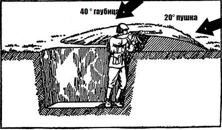

УВН 40-45°
Угу, так и запишем: немецкие 105-мм гаубицы и английские 25-фунтовки, прошедшие всю 2МВ, - это по классификации Мамая унылое гуано, а не гаубицы
УВН 40-45°, поэтому я предлагал подкреплять свои 95/100 мм орудия дивизионными минометами или короткими 6" гаубицами

Абсолютная точность выше, но шансов пролететь мимо окопа пушечный снаряд имеет больше
Чиво-чиво?)))
41° и 65° эта приличная разница
Что она даёт? То, что у снаряда, падающего под большим углом и попавшим не в крышу, а в стену здания, не сработает взрыватель?
Вот собственно, для чего надо новую гаубицу - УВН довести до 70°, чтобы приблизить к минометным углам.
1) При этом сам снаряд у альтД-1 мощнее.
2) "Малая величина" - это минимум половина кругового сектора обстрела.
Ну как-то так, чтобы на словах не объяснять.
535060.thumb.jpg.615dc9dfd780cd4721210a5
У пушки больше шансов попасть в бруствер или сделать перелет. Для гаубичных углов подлета снаряда окоп более раскрыт.

Сначала рассмотрим одиночное орудие.
Пусть предлагаемая вами гаубица альтД-1 будет иметь сектор углов горизонтального наведения 60 градусов (у Д-20 и МЛ-20 – по 58 градусов, у М-10 – 50 градусов, у Д-1 – всего  35). Тогда при максимальной дальности стрельбы в 13 км гаубица альтД-1 без перестановки лафета сможет перекрывать сектор площадью 88,5 км2. Реальная же Д-30 без перестановки лафета перекрывала площадь 498 км2 – в 5,6 раза больше, чем альтД-1. В пять целых и шесть десятых раза, Карл!
С учётом перестановки лафета максимальная площадь, которую сможет охватить огнём альтД-1 составляет 530,9 км2, а у Д-30 этот показатель равен 735,4 км2 – в 1,4 раза больше.
Без перераскладки станин лафета Д-30 перекрывает огнём площадь, равную 93,8% от той, которую альтД-1 сможет потенциально обеспечить посредством ручного перетаскивания гаубицы для кругового обстрела. Напомню, что для обеспечения обстрела на все 360 градусов по горизонту альтД-1 придётся переставлять минимум 5 раз. Что там Суворов про время на войне говорил?
Ну а теперь от рассматривания гаубиц в сферическом вакууме спустимся на грешную Землю. Где никто не держит все орудия артполка в притык друг к другу на одной лужайке – дивизионы и батареи рассредоточивают по всей полосе дивизии. Особенно в 1950-х – 1960-х годах, когда массовое применение ТЯО на поле боя виделось нормой грядущей войны. Так вот, рассмотрим размеры зон обстрела и непростреливаемого пространства для гаубиц Д-30 и альтД-1 в зависимости от расстояния между соседними батареями (дивизионами) без перестановки лафетов орудий. Для Д-30 «боковые» сектора учитывать не будем. Площадь обстреливаемой зоны будем считать только для углов ГН от 270 до 90 градусов.
У Д-30 сектора обстрела соседних батарей начинают пересекаться на расстоянии между батареями около 21,8 км (за счёт "круговых" секторов обстрела). При расстоянии между батареями 20 км глубина пересечения секторов(расстояние в сторону противника от линии, на которой стоят батареи) составит около 4,2 км. При расстоянии между батареями 17 км и менее у Д-30 начнут пересекаться «главные» сектора обстрела. У альтД-1 пересечение секторов обстрела без перестановки лафета начнётся только на расстоянии между батареями 13 км.
Сравним: 1) площадь обстреливаемой зоны, 2) %% обстреливаемой зоны относительно площади прямоугольника, образованного расстоянием между батареями и максимальной дальностью стрельбы Д-30 – 15,3 км, 3) площадь необстреливаемой зоны внутри пересечений секторов обстрела соседних батарей.
На расстоянии между батареями 16 км:
У Д-30 площадь обстреливаемой зоны составляет 216,8 км2 или 88,6% от максимально возможного прямоугольника, площадь необстреливаемой зоны внутри пересечений секторов обстрела соседних батарей – около 8 км2;
У альтД-1 площадь обстреливаемой зоны составляет 88,5 км2 (в 2,4 раза меньше) или 36,2% от максимального прямоугольника; сектора обстрела соседних батарей не пересекаются.
На расстоянии между батареями 14 км:
У Д-30 обстреливаемая зона 198,7 км2 или 92,8%, необстреливаемая зона – 1,5 км2;
У альтД-1 обстреливаемая зон 88,5 км2 (в 2,2 раза меньше) или 41,3%; сектора обстрела соседних батарей не пересекаются.
На расстоянии между батареями 12 км:
У Д-30 обстреливаемая зона 174,6 км2 или 95,1%, необстреливаемой зоны внутри пересечения секторов обстрела нет;
У альтД-1 обстреливаемая зона 84 км2 (в 2,1 раза меньше) или 45,8%; необстреливаемая зона – 63 км2.
На расстоянии между батареями 10 км:
У Д-30 обстреливаемая зона 148 км2 или 96,7%, необстреливаемой зоны внутри пересечения секторов обстрела нет;
У альтД-1 обстреливаемая зона 80 км2 (в 1,9 раза меньше) или 52,3%; необстреливаемая зона – 45 км2.
На расстоянии между батареями 8 км:
У Д-30 обстреливаемая зона 120,4 км2 или 98,4%, необстреливаемой зоны внутри пересечения секторов обстрела нет;
У альтД-1 обстреливаемая зона 71,6 км2 (в 1,7 раза меньше) или 58,4%; необстреливаемая зона – 30 км2.
На расстоянии между батареями 6 км:
У Д-30 обстреливаемая зона 90,9 км2 или 99,0%, необстреливаемой зоны нет;
У альтД-1 обстреливаемой зона 60,3 км2 (в 1,5 раза меньше) или 65,7%; необстреливаемая зона – 16,5 км2.
На расстоянии между батареями 4 км:
У Д-30 обстреливаемая зона 61 км2 или 99,7%, необстреливаемой зоны нет;
У альтД-1 обстреливаемая зона 44,4 км2 (в 1,4 раза меньше) или 72,6%; необстреливаемая зона – 7,2 км2.
Повторюсь: у Д-30 на расстоянии между батареями до 12 км вообще нет «дырок» в зоне, обстреливаемой двумя соседними батареями, а общая глубина обстреливаемой зоны на всём протяжении между батареями составляет 14…15,3 км, т.е. больше, чем альтД-1 может вообще достичь;
при расстоянии между батареями 14 км площадь необстреливаемой зоны Д-30 составляет всего 1,5 км2, при этом эта зона удалена от линии, вдоль которой расположены батареи, на 8,5…10,5 км; общая глубина обстреливаемой зоны на всём протяжении между батареями составляет 13,5…15,3 км, т.е. больше, чем альтД-1 может вообще достичь;
при расстоянии между батареями 16 км площадь необстреливаемой зоны Д-30 составляет около 8 км2, при этом эта зона удалена от линии, вдоль которой расположены батареи, на 7,5…12 км; общая глубина обстреливаемой зоны на всём протяжении между батареями составляет 13…15,3 км, т.е. не меньше максимума альтД-1.
В тоже время непростреливаемая зона у альтД-1 непосредственно примыкает к линии, вдоль которой расположены батареи. То есть альтД-1 не могут обеспечить защиту на ближних подступах к тем позициям наших войск, которые расположены в промежутках между батареями (без перестановки орудий). Например, при удалении батарей на 3 км от передовой максимальная глубина непростреливаемой зоны перед передовой в сторону противника составит 6 км при расстоянии между батареями 10 км (площадь непростреливаемой зоны перед передовой 21 км2), или 4,5 км при расстоянии между батареями 8 км (площадь 11 км2), или 2,5 км при расстоянии между батареями 6 км (площадь 3,8 км2).
