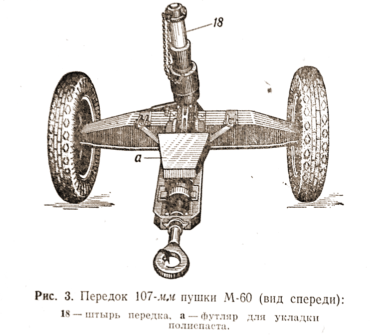

Ни М-60, ни М-10 передка не имели, т.к. не предназначались для конной тяги. Однако при буксировке механической тягой и та, и другая требовали специальных подкатных тележек, которые, в свою очередь, и обуславливали разницу между боевым и походным весом орудий.
И тем не менее это тележка называлась передок
И поскольку обсуждается вопрос способности имевшихся тягачей буксировать артиллерийское орудие той или иной конструкции, то интерес представляет масса орудия именно в походном положении. Мы же пока видим, увы, очередное проявление «корпускулярно-волнового дуализма», когда возможность буксировки орудия «доказывается» через показатели веса в боевом, а не походном положении
Это лишь вопрос реализации артсистемы. БС-3 свободно обходилась без передка при соизмеримой массе.
Прекрасно. Так масса М-60 в походном положении была равна массе в боевом положении, или всё-таки нет?
Не спорю. Но только если одна система штатно буксируется без передка/подкатной тележки, а другая система для буксировки штатно требует передка/подкатной тележки, то это означает, что при «реализации» второй системы в сравнении с первой что-то «не прикрутили». И это «что-то» весит энное количество килограмм
Угу, только «при соизмеримой массе» БС-3 не обеспечивала всех диапазонов углов наведения, которые были у Д-1. поэтому не ясно, какое отношение имеет БС-3 к обсуждаемому вопросу: обоснованность приравнивая походной массы 152-мм гаубицы к боевой массе 107-мм пушки
Не равна, но это не означает, что их нельзя сделать равными.
1) У Д-1 передок то же отсутствует.
2) БС-3 - пример реализации артсистемы без передка.
3) На лафете М-10 делали 107 мм пушку, соответственно на лафете М-60 можно сделать 6" гаубицу (и вроде как делали).
