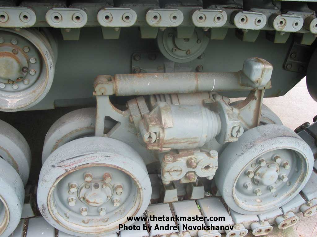

А вот тележка "горизонтальной " подвески, с которыми танки М-4 воевали до 1990 годов
