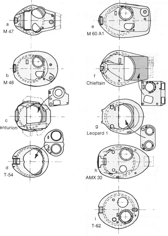

Смотрим на чертёжик и сравниваем погоны башен Т-54 и "Центуриона" - у Т-54/55 он в пределах 1816 - 1825мм, точно не скажу, а "Центуриона" как видно на чертёжике - меньше.
Честно сказать, за вот прям точно 1760мм - не скажу. В памяти всплывают цифры и 1720мм и 1750мм и 1780мм... Но уж никак не меньше 1700 и не больше 1800. Потому что ещё по моим давнешним прикидкам, на "Центурион" и "Шерман" легко вставала без серьёзного изменения погона башня от ИС'а №2.
Хотя, у Мк III с 83.4мм пушкой, вроде бы заявлен погон около 2300мм. Странно, вроде бы башню сменили только на Мк V..?
Смотрим на чертёжик и сравниваем погоны башен Т-54 и "Центуриона" - у Т-54/55 он в пределах 1816 - 1825мм, точно не скажу, а "Центуриона" как видно на чертёжике - меньше. Честно сказать, за вот прям точно 1760мм - не скажу. В памяти всплывают цифры и 1720мм и 1750мм и 1780мм... Но уж никак не меньше 1700 и не больше 1800. Потому что ещё по моим давнешним прикидкам, на "Центурион" и "Шерман" легко вставала без серьёзного изменения погона башня от ИС'а №2.

Я не знаю, какое значение верно, но ширина корпуса у "Центуриона" - всего 2045мм. Притом, что, в отличии от"Чифтена" у него нет надгусеничных полок и уширений под башню. Вот чертёж с размерениями модели Мк 9-10:

Обратите внимание, что на виде сверху это же значение 2118 мм.
Кстати, да..? Но, согласитесь, и не 2300. Как видно из чертежа, погон меньше 2118мм.
Согласен, что то в районе 2 метров карячится.
