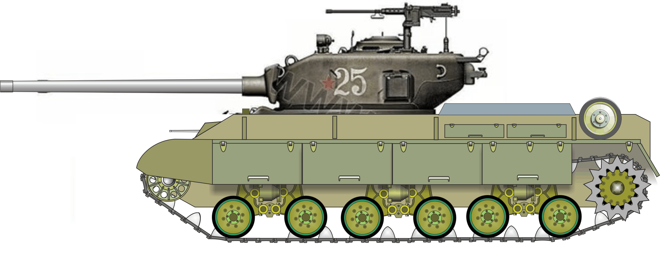

Вот, кстати прикинул кадаврика:

А разница?) В-2 - спокойно вошёл в габарит М4 - смотрите, даже за границу ходовой не вышел. А уж в корпус М4А4 - вовсе встанет аки рiдный..)
Танк - хорош, но попробуйте ещё на больших катках от Т-34, но с подвеской на торсионах или а-ля британский "Крестоносец".
Прикрепленные изображения
А в чем рисуете то?
Танк - хорош....
В первом приближении, что называется. Забавно, но получился похожим на Центурион, хотя даже не вспоминал о нем.
Коллега, как по мне, лутче этих тележек ничего не может быть на тот момент. Они простые, надежные, не съедают внутренний объем, что важно. Лучше я вам Т-34 на них покажу :)
А в чем рисуете то?
В силу личной ограниченности, рисую в Кореле, более продвинутыми прогами не владню, увы.
Вы неосознанно стремитесь к идеалу..) :grin:
Дык и так получается очень качественно.
Верной дорогой к Першингу? ;)

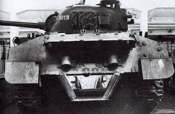

А я вот такой нашел
Его серийно выпускали хоть?
Май гад, как они с такими унитарами в башне-то орудовали?!?
Опытных Шерманов было наделано мильён вариантов, но в серию никто не пошёл.
