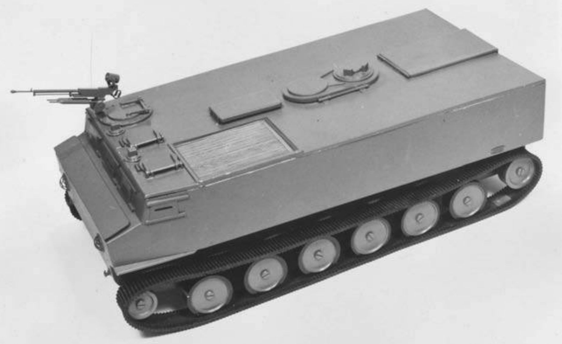

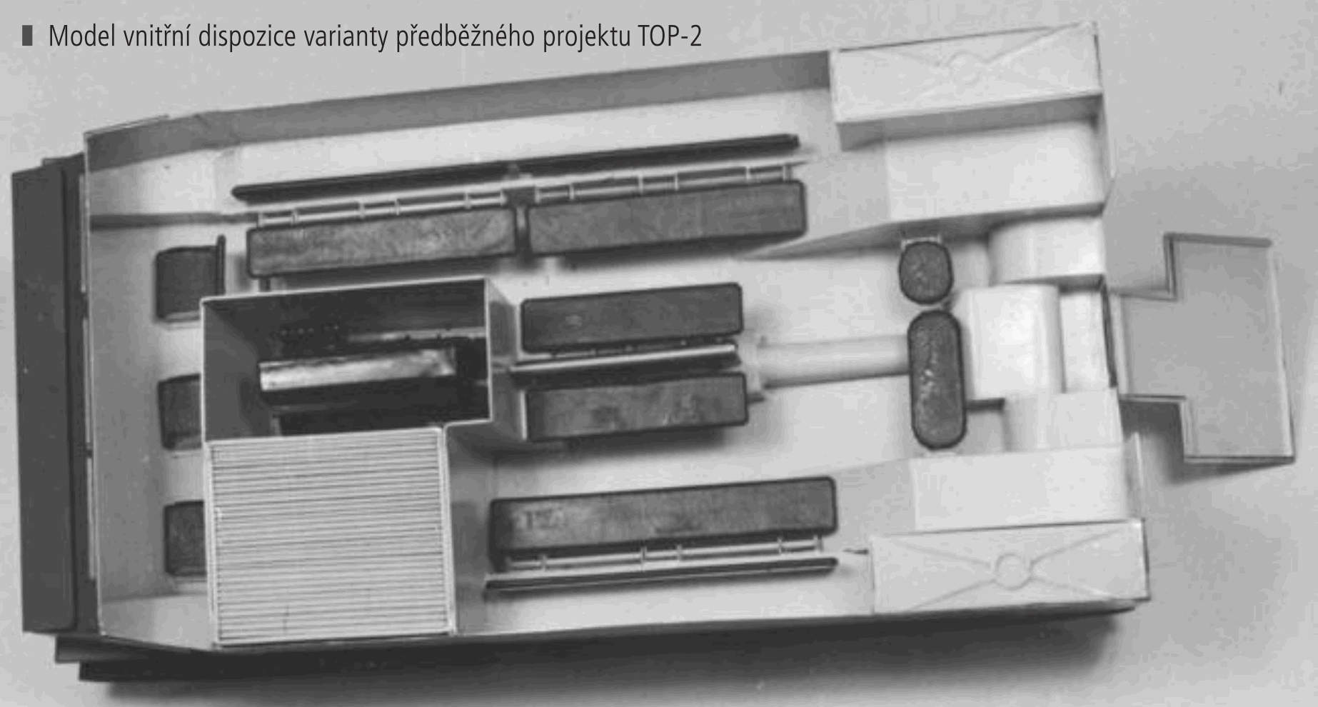

 Так, оставим бесполезный по известным причинам и не имеющий отношения к теме спор и вспомним о братьях наших - чехословаках..)
 Точнее, об их опытных и не пошедших в производство конструкциях гусеничных бронетранспортёров, запоротых Большим Братом и конкретно ОТ-62 ака БТР-50ПК.
 Конкретно - о проекте TOP, у которого проблема с расположением двигателя была решена оригинально - путём вынесения оного в надгусеничную полку слева по ходу движения. В результате - место оставалось полно и для десанта и для вооружения, но БТР получался высоконький:

Впрочем, не выше того же М75.
 Но на втором снимке - не ТОР, а ТОР-2 всё же.
кроме скринов электронной версии, (ранее - с.35 и с.41 темы) известны скрины из чьего-то скана с бумажной версии журнала
на обеих TOP-2
 там тех предварительных было 4 варианта, схемы только для 4го ( у которого двигателем занята правая надгусеничная полка) публиковались, а фотографии моделей вообще не публиковались, ну, на сколько мне известно, и где там двигатель у остальных 3х - по тексту не очень ясно.
...эти 4 плюс TOP-1 у которого по 1 двигателю на полку, TOP-2 у которого как видно он по центру корпуса, и в конце TOPAS от A до D у которых у B на правой полке а у прочих - не вспомню сейчас, но вроде разреов не было и тоже неясно...
btw, это всего получается 10 вариантов.
Судя по тому что известно про T18 и про М59 -
- те или иные варианты TOP/1/2 - пониже, в некоторых версиях весьма так пониже.

 Я к чему - идея с выносом двигателя в надгусеничную полку, кроме плюсов в виде кучи свободного места - какие минусы имеет?
 Ну, кроме очевидного усложнения силовой передачи?
 О, так эти "кракозябры" ещё и плавали? - Ничего себе.
Блин, в который раз убеждаюсь, что СССР офигенно пролетел, не используя промышленность и технические кадры ГДР и ЧССР для развития собственной промышленности и армии. Аж зло берёт.
Я к чему - идея с выносом двигателя в надгусеничную полку, кроме плюсов в виде кучи свободного места - какие минусы имеет?  Ну, кроме очевидного усложнения силовой передачи?  О, так эти "кракозябры" ещё и плавали? - Ничего себе.
Проблемы в эксплуатации - чинить неудобно, менять неудобно, топливная система еще усложняется, с электропередачей и двигателем моноблоком - конфетка.
