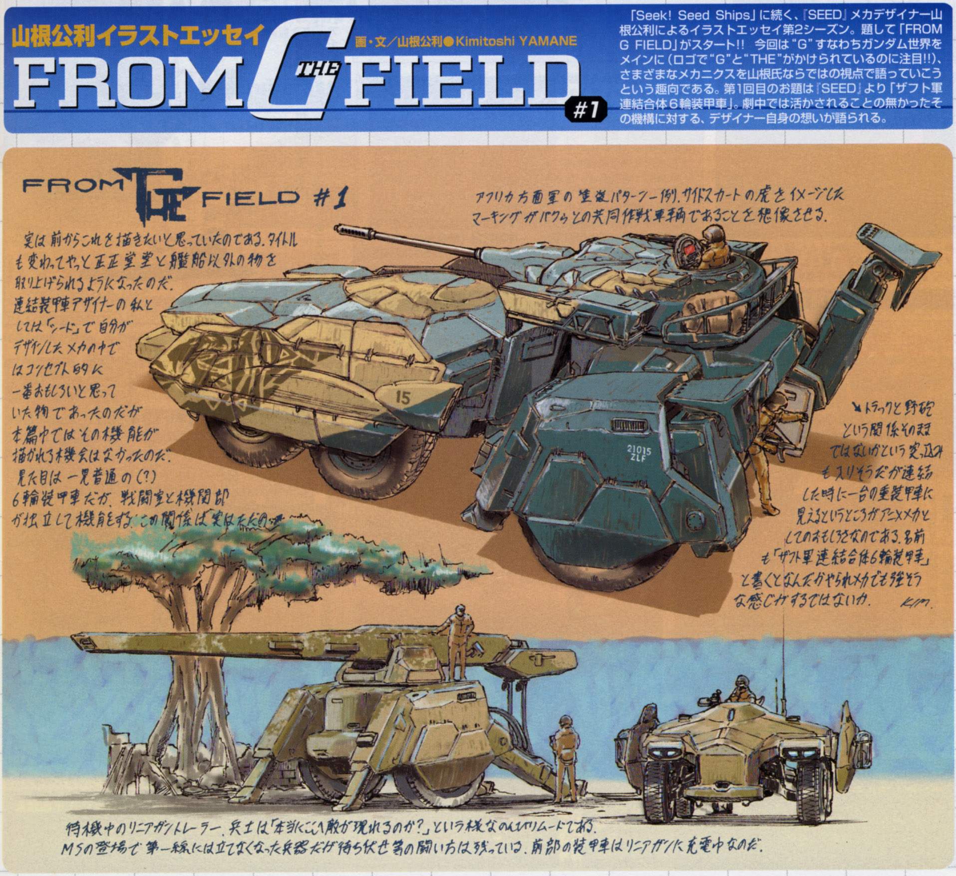

а совсем наоборот, "больше мобильности колёсникам при технологиях послезавтрашнего дня" (полёт мысли в духе дизайнеров сериалов и видеоигр, и в духе самодеятельности дворцов пионеров на тему вездеходов на других планетах, ну как печаталось в Моделисте-Конструкторе)
во всяком случае именно такие мысли у меня возникают глядя на рендеры и рисунки-модельки типа таких:

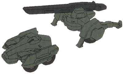

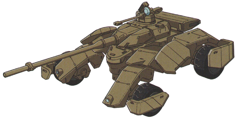

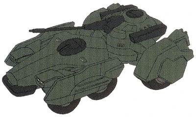

А как насчет вот такой комбинации мобильной артиллерии и бронемашины? - http://gundam.wikia.com/wiki/File:Cav-g-field.jpg
https://vignette.wikia.nocookie.net/gundam/images/4/4b/Cav-g-field.jpg/revision/latest?cb=20120727185835&format=originalhttps://vignette.wikia.nocookie.net/gundam/images/7/7d/Armoredvehicle.jpg/revision/latest?cb=20100201045649https://vignette.wikia.nocookie.net/gundam/images/8/85/Armoredvehicle2.jpg/revision/latest?cb=20100201045702&format=original
Или тяжеловооруженной танкетки(?) на адаптивной подвеске? - MAJ-V34 Jiachong
https://vignette.wikia.nocookie.net/gundam/images/a/af/Maj-v34_manned.jpg/revision/latest?cb=20150814083138&format=original
