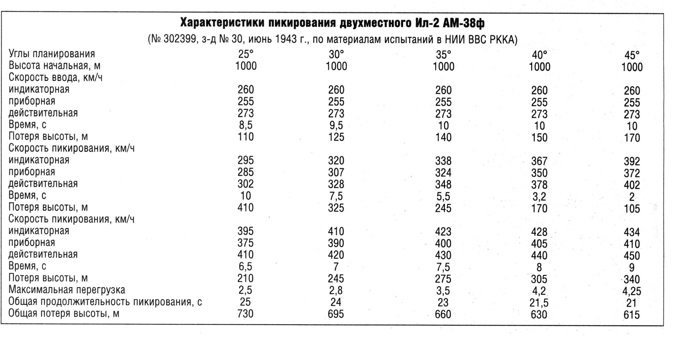

598626d647094_-2_.thumb.png.32f1c5fa2514
Как видим - даже до порубания фошистов в капусту винтом дело не доходит.
Отсюда же кстати можно примерно вывести время огневого воздействия Ил-2 во время атаки.
На вскидку: при вводе самолета на высоте 650м в планирование с углом 25гр и нач. скоростью 260км/ч и прекращении атаки на высоте 200м, мы будем иметь приблизительно 18 секунд до прекращения атаки (дистанция до цели будет 450-500м) .
За это время самолет пройдет примерно 600+800=1400м на первом и втором режиме соответственно. С полутра километров стрелять сложно, да и необходимо время на первое прицеливание - как раз указанные 8,5... ну пусть 10 сек, дистанция открытия огня в этом случае будет ок.800м.
Итого на саму стрельбу остается как раз 8-10 сек. За время которых пилот может выпустить 2-3 прицельных очереди по 1,5-2 сек с исправлением наводки (ну или 1 в духе spray and pray).
Т.е. за время одной атаки Ил-2 может выпустить 90-120 снарядов (из общего БК 300) ВЯ-23 и 270-380 пуль 7,62.
Если предположить точность в 5%, это дает нам от 4 до 6 попаданий 23мм и 13-19 пуль 7,62 на одиночную цель.
Цифры - сферичны и в вакууме, если у кого будут получше - было бы интересно сравнить
