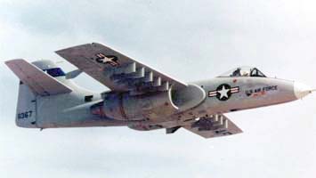

Для "меня" достоверный идеал на АИ 7ые - "Иван YА-9"+"Иван Супер-Бронко"+"легкий ИБ". При чём у "легкого ИБа" и у "Иван YA-9" по 2одних и тех же движка "Иван Супер-Адур" но у лёгкого ИБа - с форсажными камерами а у штумовика - нет.
У YA-9 Нортропа появилась своя справка в "Уголке неба" как об А9
http://www.airwar.ru/enc/attack/a9.html
Из справки на "Тандерболт"
http://www.airwar.ru/enc/attack/a10.html
YF-9A и YF-10A продемонстрировали практически одинаковую боевую живучесть, однако более легкая и скоростная машина фирмы ╚Нортроп╩ показала несколько лучшую маневренность и разгонные характеристики. В то же время она уступала YA-10A по топливной экономичности. Кроме того, самолет Фэрчайлд Рипаблик оказался более технологичным и простым в обслуживании. В целом, по оценкам ряда советских специалистов, внимательно следивших за ходом конкурса, предпочтение следовало бы отдать самолету YA-9A.

YA-9 (как увы, и Су-25), содержит один принципиально порочный момент - движки в корпусе.
Основная угроза штурмовику, помимо ствольной ПВО - ПЗРК. Которые у НАТО распространены куда пошире нашего. А ПЗРК втыкаются именно что в район движков и превращают двигатель в огромную бомбу.
Во время испытаний А-9\А-10 этот вопрос не исследовался. Как и во время испытаний Су-25. И смотрим на доработку Су-25 по итогам Афгана - половина брони и конструктивной защиты защищает самолет не от противника, а от собственного двигателя.
..Согласен; но из контекста своей АИ предположить применение, да, лучшей компоновки РеИ А-10 вижу читтерством. "Иван YА-9""у меня в "Маятнике""(с) начинают делать как замену не очень нравящемуся Илу-40 сразу после его освоения, около АИ1960ого. Делают долго, и получается практически синхронно по ТL тому как в США делают "Корсар II". Почему в частности я и интересовался историей в США той машины; с первыми полётами прототипов в 65ом
К 65ому идею компоновки РеИ А-10 я (повторюсь) считаю читтерством, но важнее (имхо) что бы аэроплан был поставлен и освоен вовремя (к АИ 7ым;  чуть - на испытаниях успел бы повоевать на "АИ СверхДаманском" в АИ 68ом).

Брюки превращаются... превращаются в элегантные шорты... А OV-10 "Bronco" в ганшип не превращается.

Я написал "Иван-Бронко", но сам прикидывал, насколько б такой "подрос" (от 6.5тонны РеИ "Бронко" с 700от сильными ТВД) с защитой от МЗА.
Понял что моя прикидка что ВДВОЕ совпадала с мнением КБ Сухого
http://www.airwar.ru/enc/craft/s80pg.html
Масса, кг
  пустого  9450
  нормальная взлетная  13500
  максимальная взлетная  14200
  топлива (максимально)  2870
Тип двигателя  2 ТВД General Electric СТ7-9В
Мощность, л.с.  2 х 1750
УВЫ - Перерисовываение у Берта Рутана экстравагантных аэродинамических и компоновочных решений, не то что не гарантирует что аэроплан получиться, но едва ли не наоборот.
Но размерностный класс имхо верно выбран
[Это - как бы "транспортная" версия]
