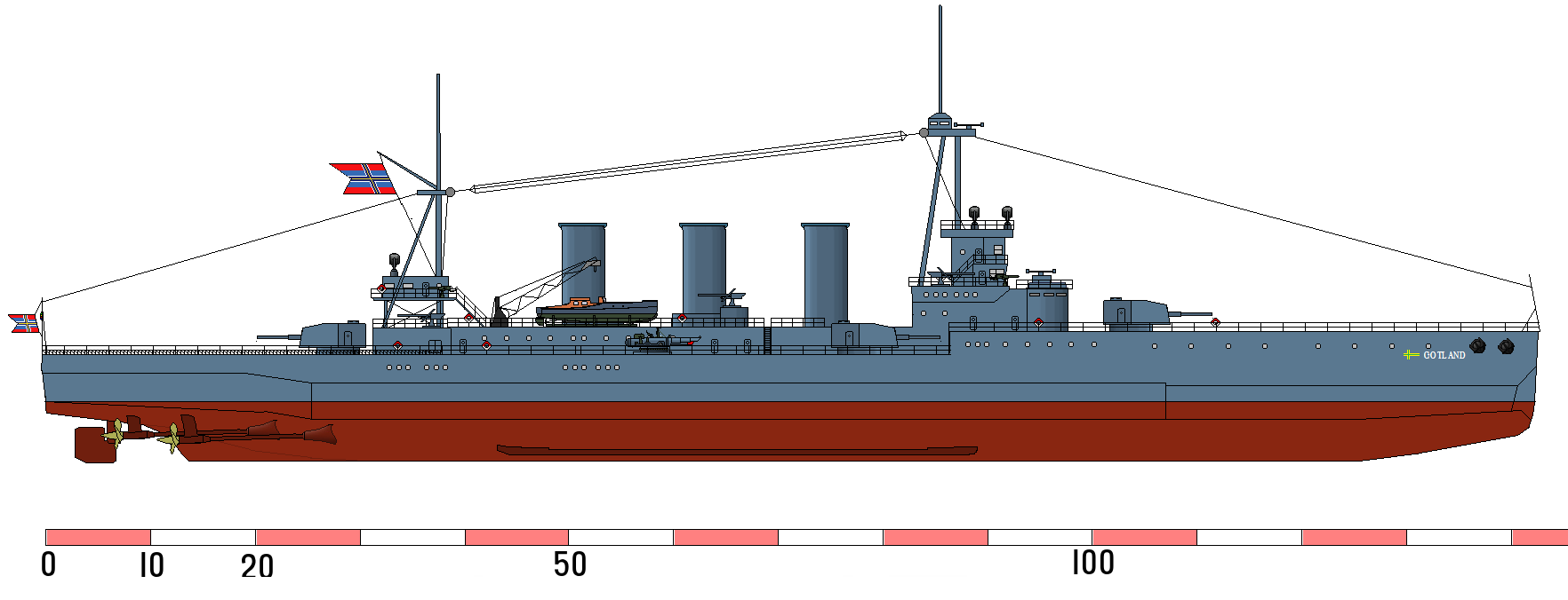

Вот еще кораблик.
Чертеж пока предварительный и будет дорабатываться.
Легкий крейсер-минный заградитель типа "Готланд" (переписано по результатам прений)
В отличие от большинства легких крейсеров своего времени (происходивших от крейсеров-скаутов), сразу проектировался с мощной шестидюймовой артиллерией и нес бронепояс по всей длине корпуса, так как был идеологическим наследником считавшегося очень удачным броненосного крейсера "Фюльгия". Определенное влияние оказали проекты германских крейсеров, поскольку для проектирования корабля привлекались и немецкие фирмы. Основным назначением крейсера, как и "Фюльгии", считалась защита торгового судоходства на Балтике, а также борьба с вражескими рейдерами и разведка для береговых броненосцев третьего поколения. Экономные шведы возложили на крейсер и задачи минных постановок, для чего в кормовой части были оборудованы вместительные минные погреба (для их защиты бронепалуба и пояс в корме были завышены) и минные рельсы. При необходимости мины могли быть загружены и в кормовой погреб вместо части снарядов.
Водоизмещение - 5740/6800 тонн
Длина - 142 метра. Ширина - 15 метров. Осадка - 5,21 метра.
Силовая установка - 10 угольных и 4 универсальных котлов, 4 турбины De Laval, 43600 л.с.
После модернизации - 6 нефтяных и 2 универсальных котла, турбины форсированы до
Скорость - 28/15 узлов. Дальность - 3000 миль. После модернизации - 29,2 узла.
Вооружение: 4х2 152/50 орудия (ромбом), 6х1 75/52 зенитных орудия, 4 6,5-мм пулемета, 2х2 457-мм ТА, до 220 якорных мин.
Бронирование: главный пояс - 75 мм, пояс в оконечностях - 25 мм, главная бронепалуба - 57 мм, бронепалуба в оконечностях - 25 мм. Противоторпедный буль - 12 мм.
Башенные установки - лоб 90, борт 50, барбет 75. Боевая рубка - 100 мм.
Построено 2 единицы из планировавшихся шести (два следующих корабля строились с усиленным вооружением).
HSvMS Gotland - Eriksberg Mekaniska Verkstad AB, 1912/14/16
HSvMS Smaland - Finnbroda-Bergsund-Stockholm, 1913/15/17
В середине 1920-х корабли прошли модернизацию: 12 угольных котлов заменены на 8 нефтяных, удалена средняя труба. Скорость достигла 29 узлов. Зенитная артиллерия заменена на 8 105/42 зенитных пушек в четырех башнях,позже установлены 4х1 25/60 зенитки. Во второй половине 1930-х громоздкие треногие мачты заменены на трехгранные ажурные, установлены 4х2 25/70 зенитных автомата вместо старых. В 1941-42 зенитное вооружение уцелевших кораблей заменено на современные 40-мм и 20-мм автоматы.

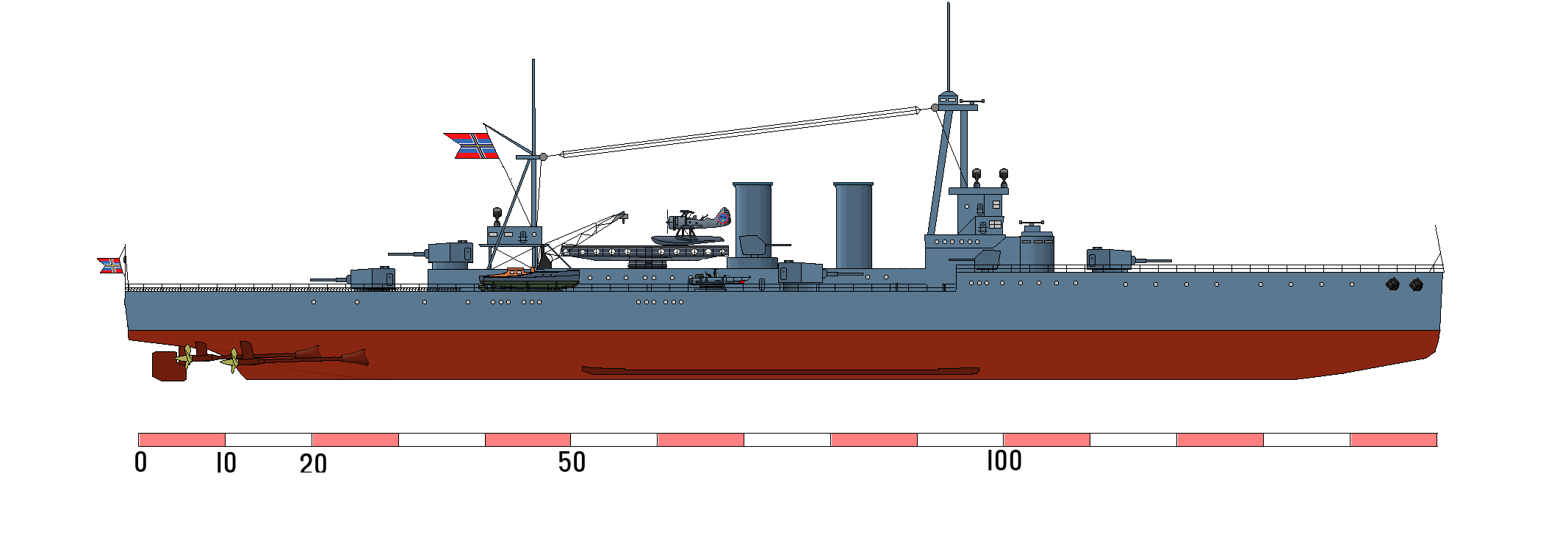

Дальнейшее развитие - крейсера типа "Халланд".
В 1914 году, в связи с напряженной международной обстановкой и массовым строительством крейсеров командование флота потребовало усилить вооружение готовящихся к закладке кораблей. Шведские кораблестроители добавили дополнительную секцию корпуса длиной 8 метров, немного увеличили осадку и установили пятую башню главного калибра, уменьшив размеры минных погребов до 120 мин. С вступлением Швеции в войну на стороне Антанты в начале 1918 года строительство второго корабля было заморожено на год с лишним. На корабли впервые были установлены турбозубчатые агрегаты нового образца и форсированные котлы, так что на испытаниях крейсера развили 29,3 узла. На момент ввода встрой они могли считаться одними из сильнейших легких крейсеров в мире. В конце 1920-х корабли были модернизированы. В отличие от предыдущей серии, на "Халландах" удалялась не средняя, а кормовая котельная группа и кормовая труба, устанавливалась катапульта и оборудовался ангар.
HSvMS Halland - Eriksberg Mekaniska Verkstad AB, 1914/16/18
HSvMS Uppland - Finnbroda-Bergsund-Stockholm, 1915/17/19
Длина - 150 метров. Осадка - 5,33 метра.
Водоизмещение - 6300/7250 тонн
Силовая установка - 4 ТЗА De Laval, 4 универсальных и 10 угольных котлов, 51200 л.с. (с 1929 - 2 универсальных и 6 нефтяных котлов, 30 узлов, 56500 л.с.)
Вооружение - 5х2 152/50, все остальные характеристики - от предыдущего проекта.
Катапульта временно сперта у коллеги Рюрика (помню, что мы насчет нее не договаривались), мой партшит на другом компе остался, потом перерисую.

Японцы заморачивались с кислородом. А 8 нефтяных котлов достаточной паропроизводительности, чтоб 5 мегаватт на турбинах крейсера 16 года закладки -- не прогрессизьма ли?
Имели в виду 50? Там 42, плюс 1 на генераторах. На угольных котлах выдавал бы меньше. К тому же крейсера достраивались уже после войны, когда такие агрегаты уже были в ходу.
Омаха закладки 18 года выдавала на 12 нефтяных котлах 90 тысяч сил и 33 узла, а у нас на 8 котлах (установленных в 1920) не выдаст 57? Вообще я ориентировался по характеристикам на голландскую "Яву", она ровесница этой серии и выдавала на 8 котлах 65 тысяч сил. "Яву" по совокупности параметров я считаю лучшим европейским легким крейсером эпохи Первой мировой.
Изменено пользователем Muller
Пять мегаватт с котла. И "достраивались после войны" уже, наверно, требует ТЗА. Ява имела за спиной малайзийскую нефть, Омаха -- Техас, а что у шведов?
Как я уже писал, голландцы снимали до восьми, американцы - 7,5.Здесь будет 5,5. А проектная установка - 12 угольных котлов, 49000 лс/38 МВт (4 турбины и 2 генератора)

Башенные установки - лоб 75, борт 40, барбет 75. Боевая рубка - 100 мм.
Потолще бы башенки, хотя бы соточку ту же, что и на рубке. А так ок.
Предлагаю 14-16-19 и 15-18-22. Потому что будет чем заняться и без этого.
В 1915 году, видя тенденцию к усилению вооружения крейсеров воюющих сторон, командование флота потребовало усилить вооружение готовящихся к закладке кораблей. Шведские кораблестроители добавили дополнительную секцию корпуса длиной 8 метров, немного увеличили осадку и установили пятую башню главного калибра, уменьшив размеры минных погребов до 90 мин. С вступлением Швеции в войну на стороне Антанты в начале 1918 года строительство крейсеров было заморожено, и они вошли в строй только в 1922 году.
Что надо будет входить - было понятно уже в 1916м. Так что их просто стартовать не будут до 1920средних.
В процессе достройки котлы были заменены на нефтяные, ус ановлены турбозубчатые агрегаты нового образца, так что на испытаниях крейсера развили 30,4 узла.

Хммм. Возможно вы и правы. Тогда выходит, что "ТреКрунуры" будут закладывать как индивидуально более сильные КрЛ, так сказать "лидеры КрЛ" - и при этом не в цене КрТ?
Скорее они идут как конечная форма эволюции крейсеров эпохи ПМВ. Эдакая европейская "Омаха". Но у шведов своя специфика - задачи крейсеров - меньше разведывательные и больше оборонительные. Мины ставить, конвои прикрывать, отгонять рейдеров. 31-узлового хода ему по тем временам за глаза хватит, английские крейсера в основном 28-узловые. Позже-то понятно, что маловато, но в первой половине 20-х это совсем не очевидно.
Если закладка 16-17 - то по второму чертежу. Если закладка будет в 19-22 (до крейсерской гонки) - то по второму чертежу, но с 4х2 линейно-возвышенными (к тому времени дорастут до этого) и чуть более основательным бронированием (пояс 90). Если позже - то не уверен, что вообще будут - скорее сэкономят будут думать о КРТ, а потом уже о переКРТ. Опытный авианосец - 24. Закладка первой пары переКРТ на 26 год (когда известны характеристики всех конкурентов), второй - на 28, но на них надорвутся и перестроят в авианосцы (15300 тонн стандартного водоизмещения - неплохой авианосец по тем временам получить можно).
Вооот я не уверен, что в разгар послевоенной депрессии что-то вообще будут строить, кроме экспериментов.
Подумав, склоняюсь к тому же.
