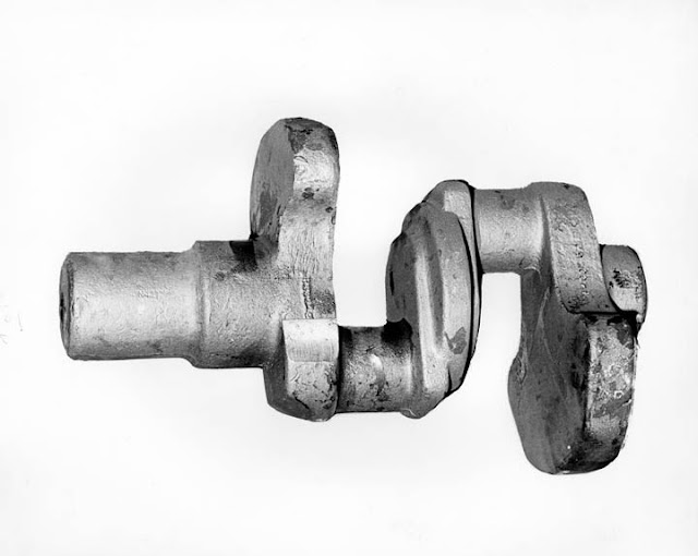

У R-1830 коленвал как раз разъемный. Полагаю, у R-1535 тоже, потому что он копия R-1830. Вот, например, коленчатый вал R-2800, тоже разъемный:
R-1830_crank.thumb.png.55e44ba5a21f85143
К тому же сама идея разъемного КВ была реализована еще на туннельных КВ.
Запатентована была реализация. Шлицевое соединение "папа-мама" в шатунной шейке со скрепляющим винтом по оси шейки.
Кстати, как это на Циклоне реализовано?
Начиная с серии Е - тоже разъемный коленвал. Но они могли приобрести лицензию, хотя отличия в их реализации есть.
Изменено пользователем Вандал
Если КВ разъемный, зачем тогда делать разъемным ГШ?
Поэтому КВ у него то же цельный полагаю. Во вся случае поковка у него монолитная
Правильно, но R-2800 не клон R-1830.
Какие гражданские? Речь о "Бостоне".
Ну, мало ли? Лоб не хотели увеличивать (а у Уайлдкэта лоб не двигателем определялся), или высотность неподходящая, или еще чего.
Вероятно, это модификация военного времени. С целью удешевления производства. Ранее Вы приводили фотку вала R-1535 - на ней очень хорошо видно отверстие под скрепляющий винт.
Не клон, но перенос тех или иных решений из движка в движок - дело обыкновенное.
Полагаю, что это не оно. Это отверстие под пробку. В откованном валу необходимо просверлить отверстия для масленых ходов (подшипники смазываются через них). Потом технологические отверстия закрываются пробками.
Вот, смотрите, вал Wasp http://www.enginehistory.org/P&W/SingleRow/SingleRow.shtml
То самое отверстие - никакое не технологическое отверстие для смазки, а именно отверстие для скрепления двух половинок вала винтом. И сравните с валом R-1535. И с валом R-2800. Одна и та же конструкция везде. Просто у нас нет фотки разобранного вала R-1535.
А то, что валы R-1830 в войну по-другому делали - это технологическое упрощение. У них и контрбалансы заодно с валом сделаны, в то время как на валу R-1535 они привинчиваются. Просто в мирное время расчет делался на ресурс и удобство обслуживания, а в войну - на массовость и дешевизну.

Mead obtained a patent for the crankshaft joint design, which was used for all one-piece master rod engines up to the R-2800 C series, when new grinding technology pioneered by the Gleason Tool Company allowed production of a stronger face-spline design.
