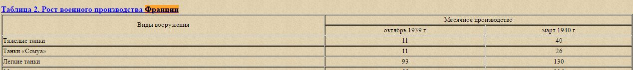

Ибо в 39-40 французы вплотную столкнулись с невозможностью кардинально нарастить производство танков.
Трули?
477 for the last four months of 1939 and 1226 for the first five months of 1940 only. It was planned to build 3087 tanks in the last seven months: 840 R 40's, 373 Char B1's, 1750 H 35's and 124 S 35/40's
Не считая бронемашин и учитывая переход на выпуск новых моделей - 250 танков в месяц по-моему не так уж и мало, Германия на такие показатели вышла только в апреле 1941.
Изменено пользователем Curioz

Это вы пулеметную Матильду имеете ввиду и S35?
В толстобронности А и Ф, да, были новаторы.
Вам бы это французам в 1940 году рассказать. Они бы вас с удовольствием послушали, перед тем как шлепнуть.
С французами констатирую некрасивый прием "подмена тезиса". В ситуации в войне с лимитрофами вслед за малой Антантой против СССР более чем вероятно прямое вмешательство  большой Антанты. Блицкригом для А и Ф не пахнет, да и странная война невероять.
