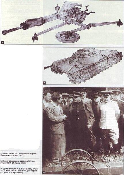

Про 37мм авиадесантную пушку ЧК-М1 знают все. Но не все слышали что товарищи Чарнко и Комарицкий попытались натянуть сову на 57мм глобус, да еще и самоходный.
5ad7546001643_-57__.thumb.jpg.43b960217e
Кто-нибудь может разобрать резолюцию?
Картинка пушки похоже из какого-то журнала, может кто опознает?
"Как идёт испытание ИК Угол?
Таких пожеланий на Яковлева, на Щербакова по высказано
Сделай пушку
Надо.
подпись. 23 или 29/VII"
