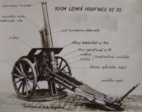

В вики есть такая вот Skoda 105 mm Model 1939. Вес... 1,400 kg (3,100 lb), дальность 11км. Чудо-пушка! Да?
Нет.
Гевихт ин Фойерштеллунг - 1960кг. Ну и дальность с начальной скоростью слегка повыше.
Подозреваю, что это вообще разные пушки. 1я - горно-вьючная, для транспортировки за авто не предназначенная, 2-я - обычная гаубица.

Начнем с того, что в 1,8 тонны поместилась гаубица с однобрусным лафетом
Начнем с того, что что она вообще в эти 1,8 тонны вписалась.
и углом ГН в 8 градусов.
При наличии поворотного круга это имеет значение?
При прочих равных такие орудия всегда заметно легче.
Согласен. У немцев при прочих равных 2хбрусная гаубица получилось на 200 кг тяжелее. При переходе на 2 станины и при сохранении той же массы скорее всего пришлось бы отказаться от гаубичных углов возвышения (с чем я в общем то согласен при наличии 160 мм миномета).
