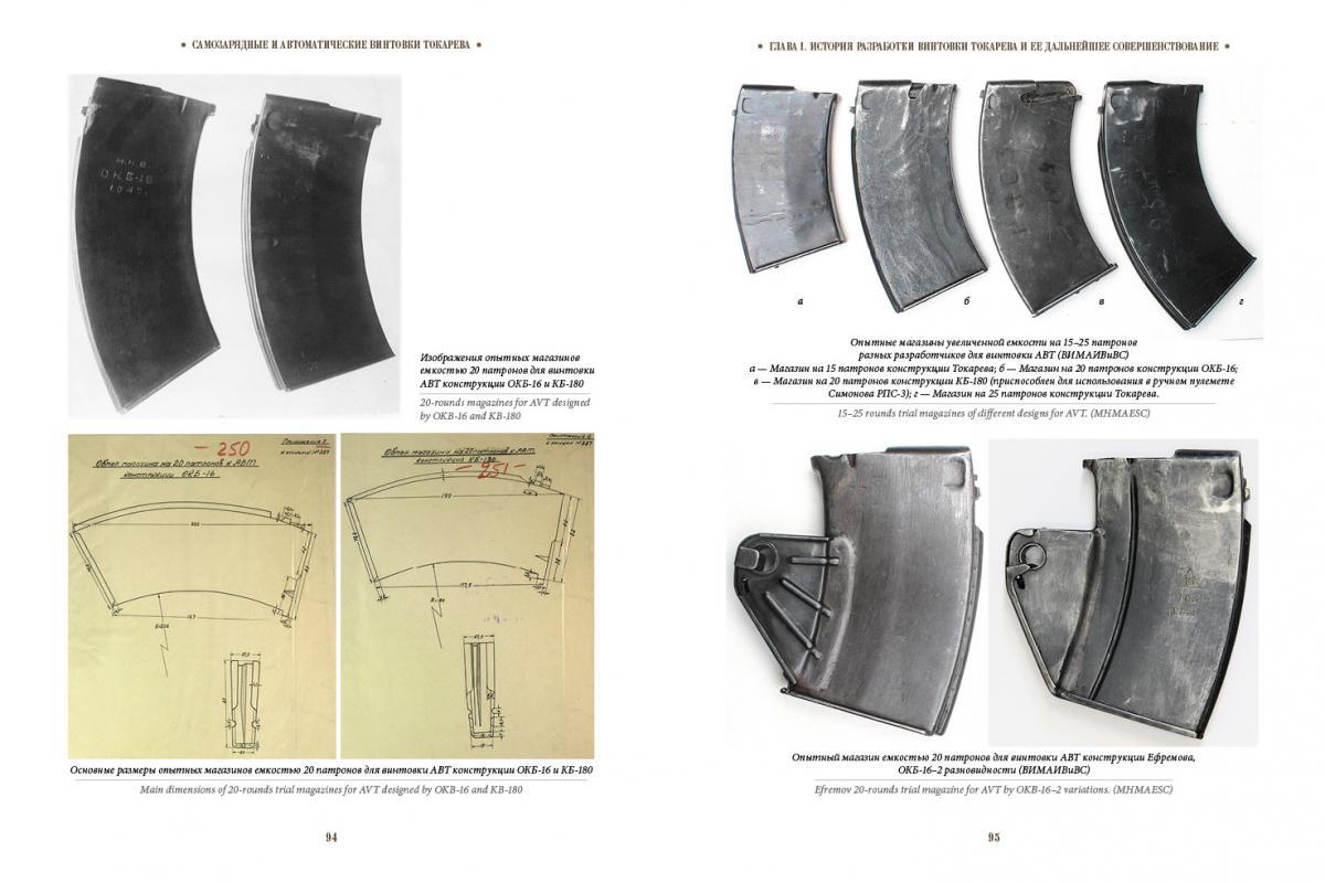

  В 8/6/2023, 6:52:51, Второй сказал:
"Все украдено еще до вас"(с) - такие канавки были еще на изначальном маузеровском магазине.
 "Будем жить":
"Понимали ли советские оружейники корень проблем с безотказностью магазинов под винтовочный патрон и пути их решения? Конечно, понимали. Но в то время в СССР ещё не было технологий штамповки или других, обеспечивающих в массовом производстве нанесение разных вогнутых 'узоров' на боковые стенки магазина, обеспечивающих зазоры между ними и подавателем в нужных местах и их отсутствие в тех местах, где необходимо обеспечить направление движения подавателя."
  В 8/6/2023, 7:24:09, SerB сказал:
Ну и чем Вас не устраивает федоровский магазин?
Я не знаю, чем он не устроил Токарева, Дегтярева, Симонова и т.д.. Предполагаю, на это были причины. Например, другой, безрантовый патрон.
Гильза 6,5 была без закраины. Кроме трения подавателя, было еще и трение о стенки магазина самой гильзы.
насчет модернизированной на 7.62х47 мосинки - если уж так приспичило, то не проще ли запилить неотъемный магазин на 10 патронов в тех же габаритах, на основе магазина Ли? Или вообще ограничиться 5 патронами, т.к. тут "лишний" патрон скорострельности не повысит, а нестандартная обойма на 6 патронов лишний геморрой.
Идея была в том, что переделывая имеющиеся мосинки методом Баннермана, при обдире ранта в имеющийся магазин влезет не 5, а 6 патронов. Следовательно, гораздо дешевле просто заменить клипсу, чем добавлять к переделке еще и магазин.
https://forum.guns.ru/forummessage/36/2148389-m62393730.html
Это написал Руслан Чумак (Будем жить) на ганзе. Вспоминая опупею с 20-ти зарядным магазином для СВУ-А, похоже прав он, а не вы.

  В 8/8/2023, 7:25:25, Valhallan Guardsman сказал:
- ручной пулемет системы Дегтярева. Патрон 7,62х47мм. Отъемный 20 патронный магазин, примыкается к пулемету сверху. - станковый (ротный) пулемет. Патрон 10,67мм винтовочный магнум. Ленточное питание.
24 и 36, снизу
