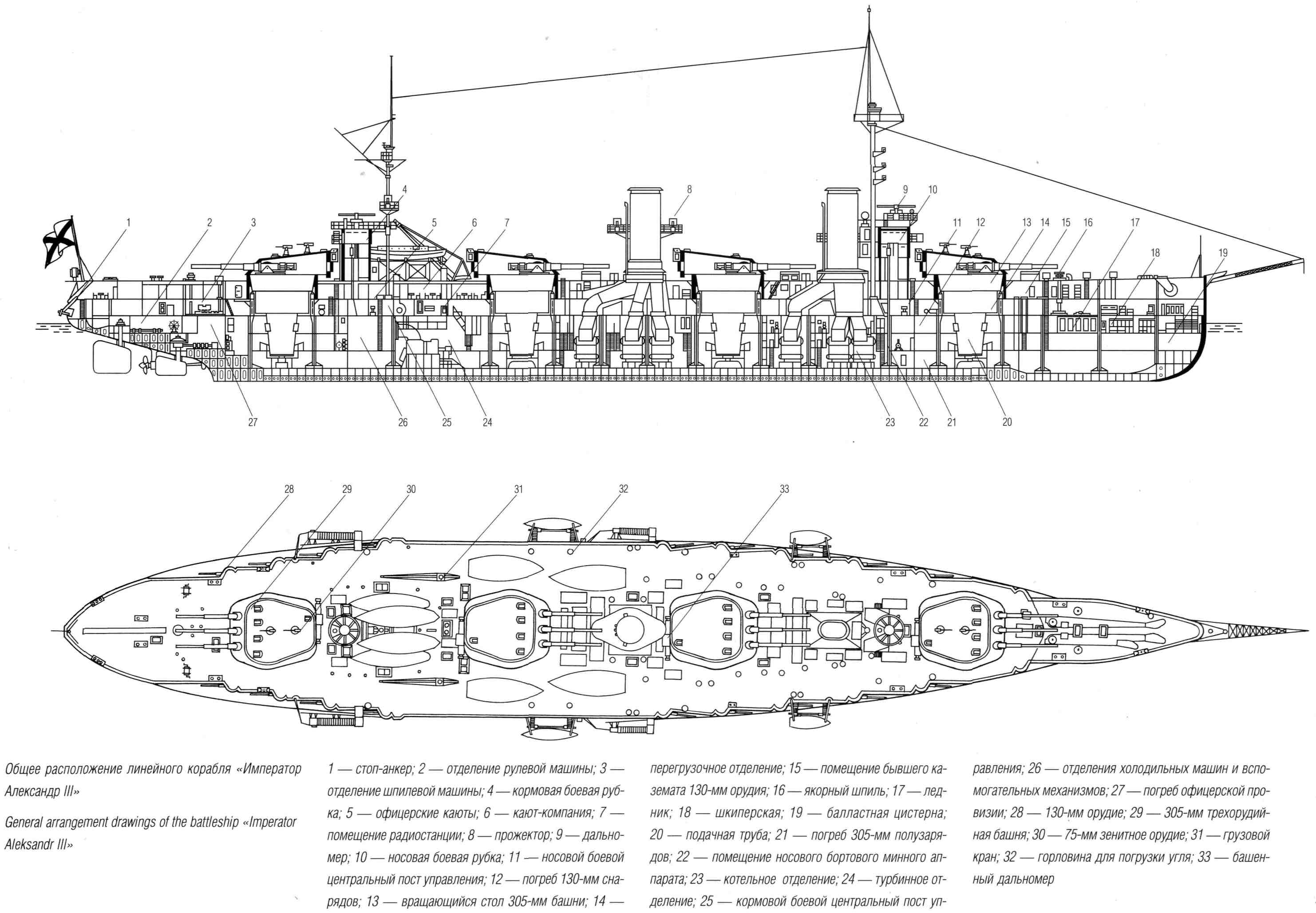

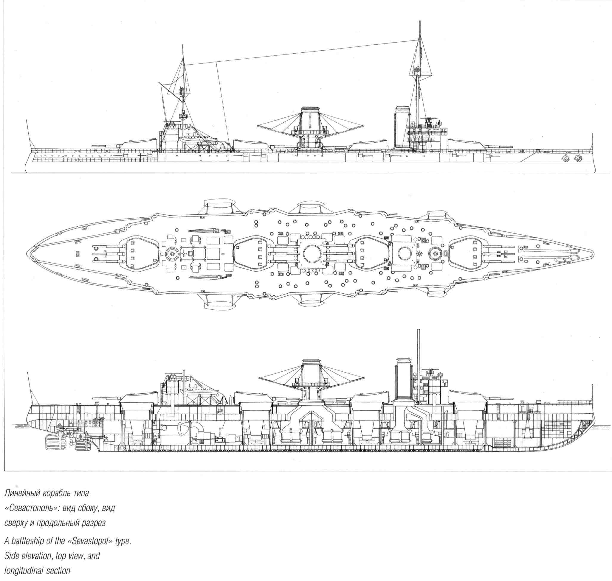

Вы посмотрите - насколько у Крома башни пропорционально ближе к центру:
Все разобрались.... Разница в том что Кром брал за образец чертеж Александра III - у него 6 групп котлов. А Доктор Хайдер рисовал из Севастополя у которого 7 групп котлов и длиннее МО...
И кстати по кромовскому чертежу длина его Цусимы не меньше 174 метров...

Коллеги мы тут с коллегой Доктором занялись изучив внимательно компоновку КО наших дредноутов обратили внимание на то, что у нас за непосредственно котлами выделялся отсек для конденсаторов (холодильников) тогда как у немцев и у англичан холодильные установки располагались непосредственно в МО и поэтому общая длина их МО была короче. Возможно ли такое объединение на наших дредноутах и если нет то почему?

... у нас за непосредственно котлами выделялся отсек для конденсаторов (холодильников) тогда как у немцев и у англичан холодильные установки располагались непосредственно в МО ...
Откуда такие сведения? :victory:
В действительности, на русских дредноутах, как и на германских или британских, главные конденсаторы устанавливались во 2-м МО за (т. е. ближе к корме) ТНД.
на Кенигах было одно МО:
Как и на кораблях третьей серии, каждый комплект паротурбинных установок размещался в двух последовательно расположенных помещениях МО, разделённых продольными переборками на три части. Паропроизводящая (котельная) установка состояла из 15 котлов "морского" типа системы Шульц-Торникрофт, установленных в трёх эшелонировано расположенных. КО, разделённых на девять кочегарок.
и на Орионах тоже:
За турбинным отделением были установлены два главных и два вспомогательных конденсатора поверхностного типа, служащие для охлаждения и конденсации пара, отработанного в турбинах. Главные конденсаторы были размещены в центральном помещении, а вспомогательные — по одному в крайних бортовых помещениях.
И у тех и у других турбины Парсонса..
У американцев с турбинами Кэртиса тоже было одно МО
И почему у них у всех МО короче чем у нас?
