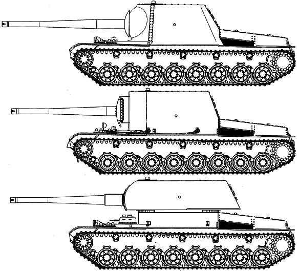

Насчет тяжелых САУ - http://www.battlefield.ru/tanks/su100y/su100y_08.gif интересен нижний, об.103 и еще неплох был бы вариант с 203-мм гаубицей, по типу У-18 http://armor.kiev.ua/Tanks/WWII/sau/1/ В этом плане то что
представители завода 185 директор Барыков и главный инженер Гидков высказали особое мнение, которое состояло в следующем: ... Утверждение комиссии, что Т-100 нецелесообразно рекомендовать для принятия на вооружение при наличии решения о принятии KB является неверным, так как двухбашенный Т-100 является машиной другого класса по сравнению с КВ. Утверждение, что KB имеет лучшую ТТХ, по существу не соответствует действительности: по вооружению ? 45-мм и 7б-мм или 45-мм и 152-мм у Т-100 и у KB 7б-мм или 152-мм, по проходимости, по запасу мощности..... Поэтому завод считает абсолютно необходимым рекомендацию принятия Т-100 на вооружение даже при наличии КВ. Кроме того, по своим габаритам в Т-100 можно установить 130-мм морское орудие, чего на KB сделать нельзя.
подтверждается историей с самой У-18 и С-51, базы не хватало.

А я разве против? Просто единственная из всех наших САУ :
Цитата
просто даже немцы при создании Ягдтигра поставили БО спереди.. и Ягдпантера тоже.. а Фердинанд так скомоновали мне кажется из за электротрансмиссии...
