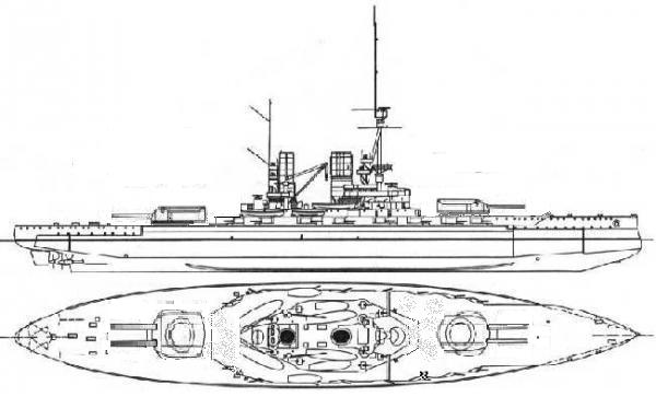

Вот мое видение броненосца, нового типа. Водоизмещение и размеры Дредноута, скорость и машины те же. Вооружение 4х2х406мм (это надо проверить, что войдет, и по эффективности, хотя и так ясно чем больше тем вкуснее, выбираем из 356-380-406-412-456мм). Противоминное вооружение 120мм на картинке 16штук, но можно и 20. 8- 75мм пушек канэ переделанных в зенитки с щитами на надстройке и 4-6 37мм пулеметов максима( очень мне нравятся, и проблему с зенитными автоматами решают за ранее). Бронирование по максимуму, хотя лучше разнесенное по ватерлинии и мощная надежная для башен и рубки, чтоб и при попаданиях работали наверняка! С шарпом разбираюсь пока, хочу сам все проверить и учусь для более серьезной идейки. Если кто вперед просчитает и подскажет то только рад буду и премного благодарен!

Ваш броненосец будет в минуту выпускать 4 16" снаряда, а противостоящий ему Дредноут как минимум в 6 раз больше 12" (в два раза больше число стволов, в полтора раза больше скорострельность). Исход боя нужно предсказывать?
Ну насчет скорострельности не согласен, да вроде уже обсуждалось. Скорей 4против 8-9снарядов. По разрушительному действию - каждое попадание 406мм критическое(386кг и 12-36кгВВ против 862-929кг и 70кгВВ). И немного разное бронирование в придачу. Но это слова а меня интересуют цифирки! и очень нужна информация по фугасному действию снарядов, если точней то броне пробиваемость фугасных.
Ну вот вам циферки и фактики:
343-мм орудие 1911 года (Mark V, стоявшие на "Орионах") имела скорострельность 1.5 выстрела в минуту.
305-мм орудие 1905 года (Mark X, с "Дредноута") имела скорострельность 2 выстрела в минуту.
406-мм орудие 1922 года (Mark I, c "Нельсона") имела скорострельность 1.5 выстрела в минуту.
Для 406-мм орудия 1905 года хорошо если достижим 1 выстрел в минуту, причем скорее всего, придется вернуться к развороту башен по ДП для заряжания.
Итого мы имеем превосходство "Дредноута" по количеству снарядов в минуту (при максимальной скорострельности) в четыре раза (4 против 16) и по массе минутного залпа - более чем в полтора раза (3700 против 6200 кг).
По массе бортового залпа (единичного) "Дредноут" уступает ЭБР с 16" всего на 16%
При этом, "Дредноут" превосходит своего визави в дальности эффективного огня, причем значительно. Не считая того, что больше снарядов = больше попаданий, методика управления огнем (на больших дистанциях) первых 20 лет 20-го века требует 8 стволов.
Поясню: для поучения хоть сколько-нибудь информативной картины требовалось хотя бы 4 всплеска (после ПМВ стало достаточно 3). Однако с учетом времени полета снарядов, для эффективного отслеживания противника управляющему огнем требовалось наблюдать всплески хотя бы раз в 30 секунд (лучше раз в 15). Однако при четырех стволах это не достижимо. "Рипалсу" с Ринауном" пришлось менять после первой мировой СУО, чтобы обеспечить приемлемую эффективность огня.
Т.е. "Дредноуту" потребуется в 2 (а то и в 4, с учетом разницы в скорострельности) раза меньше времени на пристрелку и управляющему огнем будет гораздо проще сопровождать цель.
Т.е. попаданий с "Дредноута" будет минимум в 4 раза больше.
Кстати, на острых курсовых углах ЭБР будет в принципе неспособен вести эффективный огонь. Доказано "Корейджесом" и "Глориесом".
Ну и насчет "критичности" каждого попадания 406-мм. Разница в массе 15" снаряда "Куинов" и 16" снаряда "Нельсона" - всего 58 кг (менее 7%).
Судя по повреждениям германских ЛК и ЛКр у Ютланда, 2х12" попадания - гораздо "больнее", чем 1х15"
Коллега а с чего Вы взяли что это потребуется?
Скорей на оборот, у Дреднаута старые башни(какие были), а у нашего броненосца придется с нуля делать и пушки и башни, и скорей скорострельность повысится( я не настаиваю). Методика пристрелки разрабатывалась под соответствующие количество вооружения, на суше и 4х и 6 орудийные батареи вполне ничего пристреливались( броненосцы тоже стреляли). СУО придется другие делать, по снарядам уже писал. По бронированию, сравнивать немецкие линкоры и английские вроде не корректно и калибр у нас больше 380мм выходит.
Пока не убедили, жду еще аргументов! :crazy:
