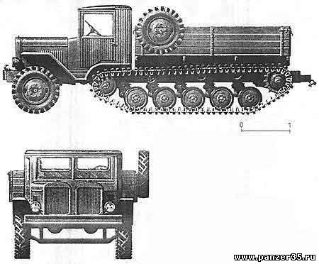

По итогам испытаний работы над Б-3 совсем прекратили
Потому что был уже 1944 и схема 6х6 казалась явно предпочтительнее. Если б работы не прекратились - его бы дорабатывали. Как десятки других машин...
Или не дорабатывали. Хе-хе-хе. Сами должны понимать, что ваши попытки притянуть за уши Б-3 как доказательство вашей правоты выглядят... не совсем убедительно. К тому же вы должны знать что причиной неудачи Б-3 были дохлый движок и слабая трансмиссия, взятые от автомобиля. Слишком тяжела для них была машина. Так уж получилось что в СССР были некоторые проблемы с тяжёлыми грузовиками перед войной. :lol:
P.S. А откуда вы взяли что схема 6х6 в 44-м выглядела в глазах наших конструкторов предпочтительнее для БТР? Мэйнстримом тогда были полугусеничники.

Мне не плевать ли что было причиной? Просили БТР на базе ЗиС-5 - распишитесь в получении.
Проблем особых не было. Некоторый дефицит собирались восполнить в 1941-42 развертыванием производства ярославских грузовиков ЯГ-7 (5 т) и ЯГ-8 (7 т). Были бы проблемы более острыми - тот же Уфимский моторостроительный в Наркомавиации не передали бы.
Не так. Мэйнстримом полугусеничники были в силу их производства начиная аж с ПМВ. К 1944 окончательно выяснилось, что чисто колесный ход всё же предпочтительнее в силу отсутствия разрыва между гусеницей и колесами, а функции буксировки тяжелых орудий и снарядных ящиков лучше возложить на специализированные машины, как правило чисто гусеничные. Поэтому первые же отечественные БТР - 40 и 152 - чисто колёсные полноприводники. Хотя с полугусеничными схемами возились ещё и в 1960-е:
- Вот я и спрашиваю откуда это известно что выяснилось? Причём именно в 44-м. Причём именно нашим?

ЗиСовского движка в 73 л.с. для полноразмерного полугусеничногоБТРа мало, что и показала практика. Практика показала что даже мощности форсированного зисовского двигателя в 84 л.с. мало
Путей тут три.
Либо нужно родить новый двигатель (тот же "НАТИ-Коджу" - "Коба Джугашвили", 105-110 л.с. и низкий расход топлива; это их предполагали производить в Уфе).
Либо спарить два имеющихся, как это было сделано на Т-70 и Су-76.
Или вот на этом чуде:
Либо вообще отказаться от десятитонных БТР на шасси трехтонки :D и ограничиться машинами типа того же 254 (которому 70 л.с. вполне хватало).
был двигатель категории 100+ л.с., как минимум, а такого в товарных количествах у нас не было.
Ну немцы на 250 и 251 пользовали 100-сильный карбюраторный Майбах и не парились.
Практика показала что даже мощности форсированного зисовского двигателя в 84 л.с. мало. Нужен был двигатель категории 100+ л.с., как минимум, а такого в товарных количествах у нас не было.

Чего там аргументировать-то? У нас в товарных количествах перед войной есть движок в 73 л.с. У амеров и немцев на полугусеничниках стояли двигатели от 100 л.с. и весили их БТРы около 9 тонн. Для сохранения тех же показателей подвижности и проходимости что и у немцев нам надо снижать массу на четверть как минимим. За счёт чего? Облегчить ходовую - упадёт надёжность и проходимость. Сделать броню тоньше? Так некуда. Единственный путь - уменьшить забронированный объём, то есть БТР будет уже не совсем полноценным. А ведь ещё придётся учесть, что трансмиссии мы умеем делать хуже чем немцы и американцы, так что для паритета нам желательно мощности добавить. В реале у нас даже небронированный ЗиС-42 не отличался особой подвижностью и проходимостью в сравнении с бронированной ленд-лизовской техникой.
