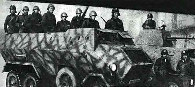

Вот что-то подобное колёсное и противотанковое соорудить на базе тяжелых и трехосных грузовиков нельзя ?
Или вот такой бронетранспортёр ?
