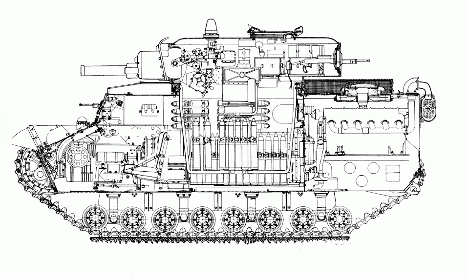

t28.thumb.gif.a4fd1208f976ac9dbd758795c9 Это старый вариант, экстремально укороченный. Сейчас попросторнее рисую, будет чуть длиннее.
Попробуйте нарисовать все тоже самое, только отталкиваясь от компоновки Т-29

На выходе у меня получилась длина бронекорпуса не менее 5,8м. Скорее даже больше. По факту - тот же Шерман.
тот же Шерман
в общем неплохо, но не лучше Т-34 (возможно даже хуже). Т.е. если идет в производство на 2 года раньше (в 38-м) это альтпозитива, если в том же 40-м, но нафиг не надо....

t28_4.thumb.jpg.babc4d4078a0839b5c4ae642
Непарный каток (без заполнения) специально оставил, чтобы наглядно было на сколько сократилась длина. Итого на 3 катка (1,5 тележки). Подвеску надо придумывать другую. Пояснение по стрелкам на рисунке:
Фиолетовая - трасса прохождения кардана.
Голубая - высота от полика до сидения наводчика (сантиметров 80).
Зеленая - высота на которую можно опустить двигатель при развороте помпы (уровень трассы кардана снижается). Снижение высоты корпуса танка.
Желтая и темно-желтая - варианты по снижению высоты МТО при полном и частичном размещении воздухофильтра в развале блока цилиндров. Снижение высоты корпуса танка.
Оранжевая - частичное снижение высоты барбета башни (изменение конструкции башни). Снижение общей высоты танка.
Относительно предыдущего рисунка: КПП не показан, главный фрикцион перенесен на двигатель (был на КПП).
Систему охлаждения фактически без изменения взял с Т-28 только развернул вертикально. Хотя можно поколдовать с центробежником, может компактнее получиться. Кроме того, на рисунке двигатель М-17Т, а не В-2 который несколько меньше. Глушители на гусеничных полках. Ворошиловский пулемет - на фиг, там БК.
Да, где-то так. 5,7-5,8 метра.
Ну типа того, только ниже по корпусу.
Если сравнивать с Т-34 из (+):
1) Баки в МТО.
2) Нормальная гусеница с цевочным зацеплением (от Т-35).
3) Люки в крыше корпуса (на месте пулеметных башен).
4) Погон башни под 3 члена экипажа с возможностью увеличения мощности орудия.
5) Более простой раскрой бронедеталей, оптимальный под сварку (скажем угол между ВЛД и НЛД 90 гр, отсутствие надгусеничных ниш).
6) Сразу 5 ступенчатая КПП. Если есть демультипликатор, то можно и 4, но с постоянным зацеплением. В этом случае передачу ЗХ можно сделать высокую (скажем соответствует 2-3 вперед)
7) Более простая возможность установки демультипликатора (можно совместить с понижением кардана, 2 шестерни на двигателе, а со стороны КПП - демультипликатор входной вал которого расположен снизу).

Монтаж и демонтаж в полевых условиях КПП (Пантеролюк наверное или полностью откидная ВЛД, как на Меркаве).
Я так вижу. В 1937 году - НИОКР. В 1938 году показ опытного образца собранного в Ленинграде, принятие решения о постановке в серию в Харькове. В 1939 году перестройка ХТЗ (его в реале все равно под Т-34 здорово перетряхивали). В этом же году адаптация под В-2 и торсионную подвеску, подсмотренную у немцев, снижение кардана и мультик (если есть необходимость). В 1940 году начало серийного производства.
А теперь мы вспоминаем, что танк надо еще и обслуживать.
Например На Т-34 чтобы обслужить/демонтировать КПП - открутил болты, откинул ВОРОТА - нате все аргегаты на блюдечке с голубой каемочкой.
На разнообразных Т-26, Т-3, Т-4 - приходилось ослаблять ВЛД лючками. На Тигре - вообще демонтаж КПП только через снятие башни. На Пантере и Тигре-Б додумались до съемной крыши над мехводом и радистом.
На Шермане - пришлось делать съемным весь кожух трансмиссии. Причем на ранних моделях он еще и разборный на 3 части.
Все это есть усложнение в сравнении с корпусом Т-34, который тащем-та тоже оптимизировать можно.

Не парный каток (без заполнения) специально оставил, чтобы наглядно было на сколько сократилась длина. Итого на 3 катка (1,5 тележки). Подвеску надо придумывать другую.
Подвеску Райцнметалла не случайно использовали - она высокую плавность хода обеспечивала. Обрезать одну из тележек на треть и перераспределить в длинну.
Вот это - МТО Т-35. С Т-28 они практически одинаковые. Оцените площадь радиаторов и сравните с тем что у вас. По размерам В-2 и М-17Т разницы вообще почти никакой.
Кстати у М-17 не было отбора мощности сзади вроде бы (как допустим у поздних БМВ и М-34). Так что надо мотор переделывать. Аналогично с переносом маслопомпы.
Т.о. вентилятор надо аналогично БТ делать. Радиаторы - по бокам двигателя. В самой корме - бензобак.
Или в очередной раз лепить дизель воздушного охлаждения. Я не помню, МТ и ДМТ ж вроде воздушники были?

Вообще удивительно, но в 30-50ые на "классическую" компоновку перешли со временем практически все "основные" игроки:
Американцы после Шермана на Т20 и далее.
Бриты после Виккерс6т применяли ее только на 4 тонниках, все новые танки - с классикой.
Немцы в конце ВМВ на Е-серии так же планировали переход на классику. Реализовали это только Французы АМХ М4/АМХ 50.
Преимущества "классики" проверены временем, но для того чтобы компоновка действительно заиграла нужно иметь в запасе ряд технических "козырей":
1) Короткий двигатель V6, V8 или W12 при продольном расположении или разворот двигателя поперек.
2) КПП с поперечными валами.
Когда это соединилось в Т-44, победа "классики" стало безоговорочной.
Тележка Т-28 не есть цельное. Там 3 "спарки" катков связанные коромыслами. Отрезать заднюю треть можно, придётся несколько переделывать, но ничего невозможного там нет.
А, теперь понял.

Вот поэтому я предлагаю переделывать именно Т-28, если уж с Т-24 не срослась.

Обобщив имевшиеся претензии и пожелания, главный инженер танкового КБ Кировского завода Ж. Я. Котин предложил модернизировать Т-28 с тем, чтобы повысить надёжность танка и максимально упростить его конструкцию, сделав более пригодным для массового производства — пока на смену «двадцать восьмым» не придут машины новых типов. Предложения Котина в главном сводились к следующим пунктам[5]:
  1. отказаться от пулемётных башен, перейдя к однобашенной компоновке;
  2. переработать трансмиссию, сократив таким образом длину танка на 500-600 мм;
  3. усилить бронирование, доведя толщину бортовых бронелистов до 40-42 мм, а лба корпуса и щитка водителя – до 70 мм;
  4. установить длинноствольную 76,2-мм пушку или орудие бо́льшего калибра;
  5. улучшить подвеску танка, использовав практически в готовом виде тележки технически удачной подвески тяжёлого танка Т-35.
Указанные изменения позволили бы модернизированному Т-28 заметно улучшить показатели подвижности, выдерживать попадания снарядов противотанковых орудий калибра до 37 мм включительно на всех дистанциях, а также добиться удовлетворительной надёжности ходовой части. При этом на танке сохранялся бы прежний боекомплект, а стоимость выпуска танков могла бы быть ощутимо снижена.

Шерман М4А2 радиаторами занята вся попа, толщину тоже можно узреть.
Вот у меня по типу Шермана. Просто у Шермана 2 радиатора в ширину больше место занимают, а в высоту меньше, а у меня он квадратный. И таки да, с производительностью вентилятора 20 м3 в секунду такого радиатора более чем достаточно.

Я как бе не особо против предложенного и даже рисовал и выкладывал сюда такой Т-35. Но требованиям военных он не особо соответствует.
Хотелось бы ознакомиться с Вашими предложениями, потому как Вы пожалуй правы. Из Т-35 получиться лучше.
1) Он уже худо бедно выпускается в Харькове, а значит не "чужой". Во многом враждебное отношение к "чужим" разработкам зачастую определяло судьбу неплохих изделий.
2) При модернизации Т-28 я планировал заимствовать гусеницы и подвеску у Т-35. В Вашем случае заимствовать ни чего не надо.
3) Если оценивать на глаз, то Т-35 немного шире Т-28, что есть хорошо, т.к. имеется запас для роста погона башни.
Единственное, в этом случае от Т-28 надо брать КПП, главный и бортовые фрикционы. Родные, рассчитанные под 50 тонную машину, обладают избыточной массой и размерами.
3) Если оценивать на глаз, то Т-35 немного шире Т-28, что есть хорошо, т.к. имеется запас для роста погона башни. Единственное, в этом случае от Т-28 надо брать КПП, главный и бортовые фрикционы. Родные, рассчитанные под 50 тонную машину, обладают избыточной массой и размерами.

Проще говоря технический уровень американцев позволял не экономить каждый килограмм.
Мелкозвенная без гребневого зацепления, но с цевочным, потенциальный ресурс лучше, да и потом проблем меньше.
Мелкозвенчатую и на БТ ввели, но проблемы с металлургией были общими что там что там. Как и низкий ресурс. Еще вопрос, как бы себя ажурная гусеница Виккерса показала бы на скоростях БТ.
