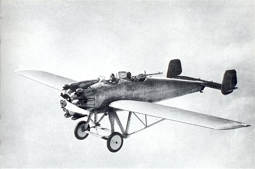

А че ета за странный ероплан кстати?!

К самолёту:
http://en.wikipedia....ki/Junkers_K_47
http://www.histaviation.com/Junkers_A_48__and_K_47.html
