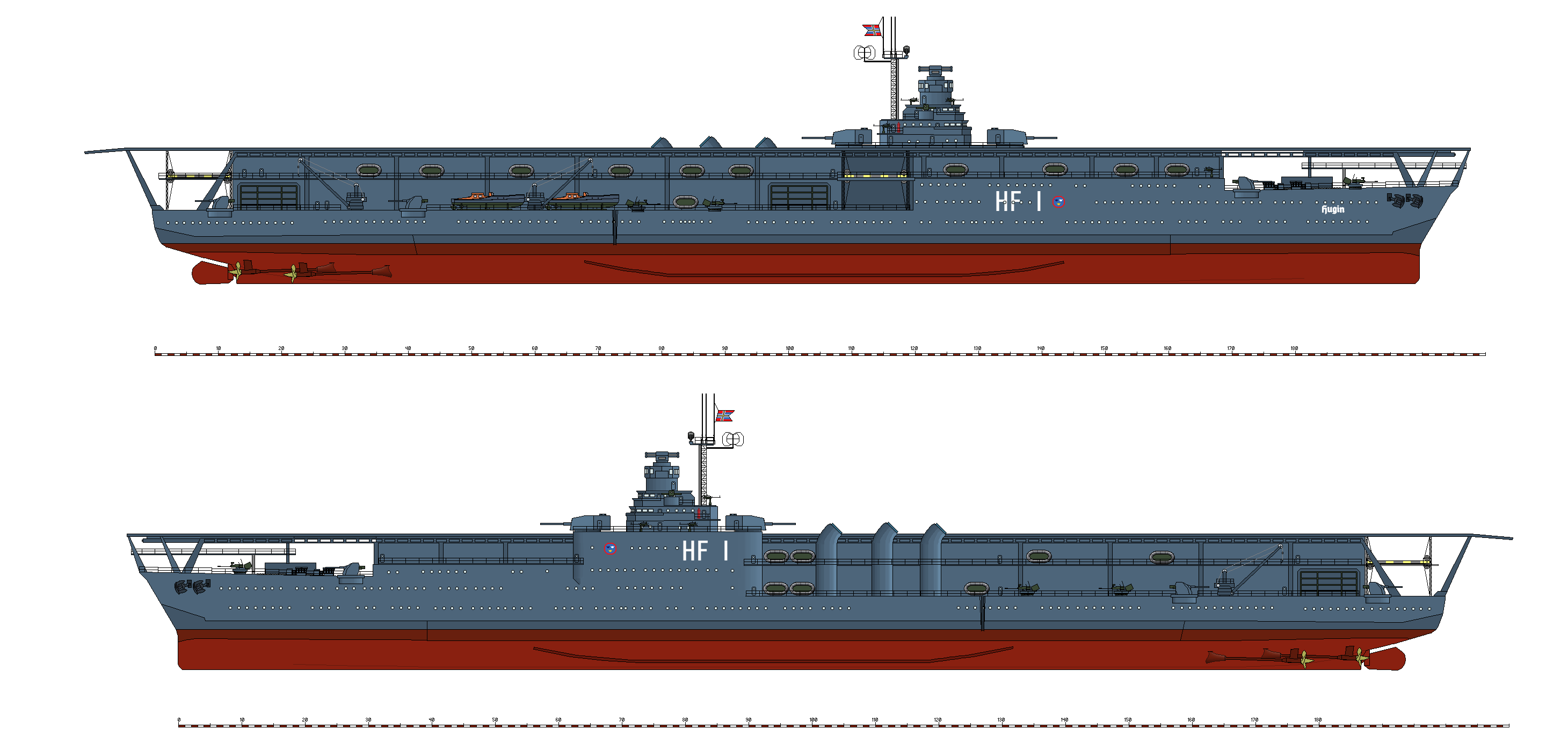

Как вам такой авианосец на базе тяжелого крейсера? Проект предварительный.
Водоизмещение - 16000. Бронирование - пояс 50, бронепалуба 30-75, башни и барбеты 30-50.
Вооружение: 2х2 152/50 m.12/26, 6х2 105/42, 6х2 25/70, 10х1 20/70.
Авиагруппа: 48 самолетов.
Это на 1939? потому что для "только после постройки" как-то многовато 105х, имхо. Да и спарки 25х при единичных 20х выглядят не очень понятно.
Сколько катапульт и подъёмников?
Это на 1939? потому что для "только после постройки".
Да, на 1939.
Изначально четыре, потом еще две воткнули.
25/70 - основная средняя зенитка 30-х, базовая конструкция - 1928. А одинарных двадцаток наделали в начале 30-х много, вот и лепят, куда могут, хоть и знают, что эффективность сомнительная. Потому что новые образцы (спарка и счетверенка 20/75 с ленточным питанием и одинарная 40/60) до ВМВ в дефиците - они нужны на новые корабли. Спарка 25/70 же отработана в массовом производстве и к тому же массово идет на экспорт.
2 и 2, в общем-то мировой стандарт на начало 30-х, и для авианосца "легкого переходного к среднему" - нормально. На одноклассниках (Рюдзе, Лэнгли, Сайпан, Жоффр) - так же.
Авиагруппа к концу войны уменьшится. На начало войны самолеты намного мельче (истребители J.18 и штурмовики Northrop BT-1). А к концу машин 38-40 будет. Кормовой ангар двухэтажный, так что место есть. Но в верхние ангары помещаются только истребители и ранние штурмовики, основной штурмовик с второй трети войны SAAB B.17 влезет только в нижний. Поэтому авианосец неизбежно будет с уклоном в ПВО.

ИМХО, надо было ставить трёх орудийные башни с 6", или больше башен, 4х6" как-то мало для ПМК.
Что у него по правому борт под кормовой башней 6"?
Башни на острове, остров сквозной до корпуса. Обе башни по левому борту. Напротив острова - подъемник.
Трехорудиек у нас нет (воткнул облегченные двухорудийки от крейсеров типа Готланд), хотя ради такого дела можно и разработать - но боюсь узко для них. А больше - боюсь перегрузить.
Четыре ствола в бортовом залпе - у довольно многих одноклассников.
Изменено пользователем Muller
По-хорошему бы весь этот ПМК выкинуть нахрен и потратить на "что-нибудь ненужное" (с) дядя Федор
Эскадренных артиллерийских боев авианосцев с эсминцами за всю ВМВ все равно ни одного не было. Если с какими-то задачами не справляется авиагруппа и потом эскорт, значит, и артиллерия 1 легкого крейсера-переростка (каков любой АВ) не потянет.
Но раз у нас "традиции, понимаешь", то в конце концов есть еще 12 105-мм стволов - даст прикурить целой флотилии эсминцев, если что (бортовой залп такого серьезного корабля, как "Рипалс").
6" это уже так, для очистки совести.
Учитывая, что реальной потребности в обстреле легких сил именно 50-кг кабанчиками не выявилось - 105-мм вполне хватало.
Без послезнания до ПМВ вряд ли выйдет
Я изначально проектировал с одними 105-мм, но боюсь, в 1932 году такого авангардизма не поймут. По тем временам авианосец - это еще и легкий крейсер. У нас нет опыта полноценной авианосной войны, хотя и имеется богатый по тем временам опыт применения базовой авиации в морской войне, прочувствованный на собственной шкуре (потопленный торпедоносцами броненосец и уйма поврежденных кораблей). Поэтому и задача "впихнуть как можно больше истребителей в то, что есть и при этом получить не хуже, чем у Англии", а есть у нас два недостроенных тяжелых крейсера в 16 килотонн и довольно ужатый бюджет на достройку.
12 105-мм стволов
Из них в бортовом залпе 6. Причем стволы к ВМВ уже устаревающие, на уровне английской 102/45 Mark V образца 1913/19 года, на базе которой и сделаны еще в 1923. Но в 32 году других нет, 105/60 и 120/46 будут только в 1935.
Я же привел вам пример не то что легкого, а целого линейного крейсера с одними 102-мм в качестве ПМК ;)
И был еще один бывший ЛКР, а впоследствии АВ. Как раз в конце 30-х с "Фьюриеса" выкинули 140-мм и поставили 12 четырехдюймовок. Вот и весь ПМК. Англичане, консервативная нация! Ничего, всю войну провоевал.
Да и вообще, в Европе в 30-е хоть один АВ с неуниверсальными орудиями заложили? То-то!
Только 4" или 4,5" универсалки.
Ну и в чем проблема? 12 стволов на такой посудине - это более сильный арт.огонь, чем с пары супер-эсминцев типа "Трайбл" или "Фантаск", не говоря о всякой мелочи.
Дык то в конце 30-х. А у нас 31-32 годы на дворе, проект лепится из чего есть и как можно быстрее. И смотрят на то, что есть у англичан и американцев. У них на всех авианосцах (включая легкие) стоит средний калибр? Значит и у нас должен быть. А в конце тридцатых и у нас на единственном АВТ 120-мм универсалы стоят. Можно снять к концу 30-х. Я только за.

А влезут тогда 48-то? или это на 1931й столько, а к 1939му "собачка могла подрасти" и их сократят?
Думаю, уже к началу. Опыта сравнительно большой войны у европейцев в 1930ранних всё же не было, тут будет осмысление по типу Испании-1936, а поскольку та или иная заваруха в Испании всё же случится (место такое), то будет и вторая волна осмысления, по итогам которой где-то к 1940му и будет появляться "новое оружие" из прототипов 1938 года, учитывающих ещё и опыт 1939го (как в Рейхе реала примерно).
Я бы вот так и поставил.
А у французов попереть? у них трёшки (правда, под бОльший калибр, но вниз не вверх же) есть.
Я против. Потому что непонятно, что втыкать вместо них, да и кораблик разбалансируется - снимают-то с одного борта, а не с центра или обоих бортов.
Да должны влезть, особенно с преобладанием истребителей в начальный период войны.
Американцы на "Сайпанах" пихали 48 в ненамного большие габариты, а там ангар был одноэтажный (корабль перестроен из КРТ типа Балтимор). Японцы на "Рюдзе" и 55-60 пихали, а он короче нашего.
У нас ангары - носовой 15-20х45, кормовые 12-20х90 метров. Сколько в них поместится? По моим расчетам - в носовой машин 12, в кормовые - по 18 влезть должны. Высота верхних ангаров - по 3,5 метра, нижний 4,5-метровый.
Изначально так? а зачем? Почему не оба по 4 метра? Никто ж не думает, что надо "на вырост" делать.
Основная причина - так нарисовалось, уже потом посчитал.
Вторая причина - бомбардировщик уже тогда крупнее истребителя.
На момент ввода авианосцев базируются на нем "оморяченные" J-8 (цельнометаллическая модификация ASJA J,6 Jaktfalken II)
А вот торпедоносцы крупнее явно. И выше. С моделью пока не определился, скорее всего что-то итальянское конца 20-х.
